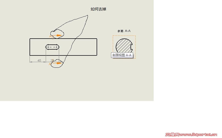

[已解决] 工程图中轴剖面的箭头如何去掉
发表于 2010-6-29 16:24:27 | 显示全部楼层 |阅读模式 来自: 中国山东日照
如图:工程图中轴剖面的箭头如何去掉? 无标题.jpg
发表于 2010-6-29 17:10:48 | 显示全部楼层 来自: 中国安徽芜湖
在UG中,双击箭头,就会出现[剖切线样式]对话框,在[显示]那一栏没有不带箭头的剖切线!
# S: [, _! e6 v% N1 `你如果想去掉部切线的箭头,你可以在[显示]那一栏选择[不显示],然后再自已画出一条不带箭头的剖切线!

发表于 2010-6-29 20:51:56 | 显示全部楼层 来自: 中国安徽淮南
方法很好啊,怎么能算是取巧呢?

发表于 2010-6-29 21:50:52 | 显示全部楼层 来自: 中国辽宁营口
再添上一个主视图,然后把这个带箭头的隐藏了,呵呵,笨法子
chenjun520601 + 2 技术讨论
发表于 2010-6-29 21:55:47 | 显示全部楼层 来自: 中国浙江嘉兴
有个好的方法就是在图层中加一个线种,然后把箭头设为该图层。再打开图层把那个小灯灭了,隐藏了就看不见了。

发表于 2010-6-29 22:02:09 | 显示全部楼层 来自: 中国浙江嘉兴
有个好的方法就是在图层中加一个线种,然后把箭头设为该图层。再打开图层把那个小灯灭了,隐藏了就看不见了。, U9 a( z5 s9 {3 U) J
licoolicoo 发表于 2010-6-29 21:55 http://www.3dportal.cn/discuz/images/common/back.gif
7 t& M; r7 s* i5 I/ _由于楼主强调只把箭头去除掉,所以没用你说的这个方法!

发表于 2010-6-30 13:12:52 | 显示全部楼层 来自: 中国福建厦门
8 n1 {) A  R; `. }licoolicoo 发表于 2010-6-29 21:55 http://www.3dportal.cn/discuz/images/common/back.gif
# e( w. ]( @. x3 q此方法最合适.这个问题在论坛已经有过.

发表于 2010-7-1 14:37:32 | 显示全部楼层 来自: 中国浙江温州
可以设置图层,图层中选定一种模式,参数随便定,只要把图层锁关闭。 然后把想隐藏的线选定为此图层就不会显出来了

发表于 2010-12-14 11:14:43 | 显示全部楼层 来自: 中国浙江湖州
采用隐藏图层比较好
