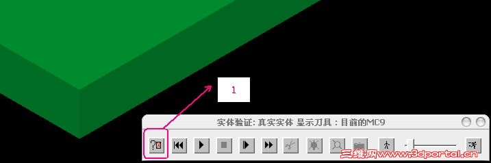

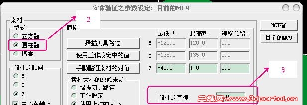

mastercam怎么把方形毛坯改成圆柱形毛坯
发表于 2010-6-29 18:14:33 | 显示全部楼层 来自: 中国江苏苏州
ALT+J,工件设定里貌似没有更改的地方,但刀具路径实体模拟时可以改,如下图:. u) M! j6 k$ f: C; |( ]
1>
& u* W/ v% i" s9 x1 _7 `  a! L 1.jpg 5 Z/ a( k, @5 k5 V, O9 _, x
2>
! K: w( H* r- j+ k- I' |2 g  P* u4 G 2.jpg
