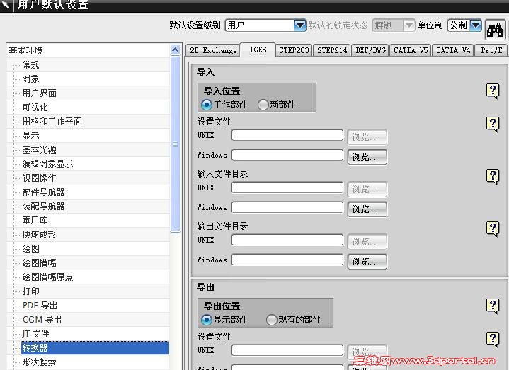

UG格式转换后的文件的目标文件夹能不能自己设置一个啊!转换后老是到UGⅡ里面去搜索!请问高手怎么设置自己的文件夹?最近在自学UG啊。郁闷啊!

可以设置
3 m$ O' o$ P0 p( A$ f! H4 |选择转换格式---选择类型确定---会出现对话框,设置文件目标目录# U) F* V5 r$ U+ l; H. W
需要注意到是目录不能是桌面,不能是中文目录

给老大加点补充啊,[img][/img]
发表于 2010-7-4 17:40:33 | 显示全部楼层 来自: 中国山东潍坊
现在好了,添加个图片

我看了下,我用的是UG4的,上面的好像是6的吧?!!!
