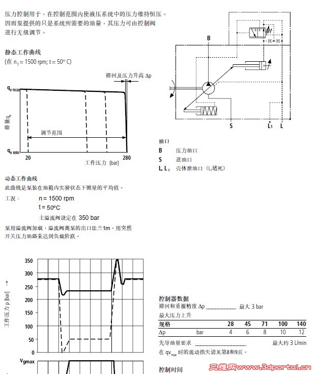

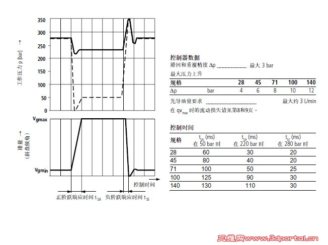

[求助] 力士乐样本中试验图的问题

请各位帮忙看看
5 ]+ C' `1 G6 r! A% |; W9 y给讲讲

请各位帮忙看看
% |1 d2 h8 s4 A+ f3 @8 ^& T给讲讲
