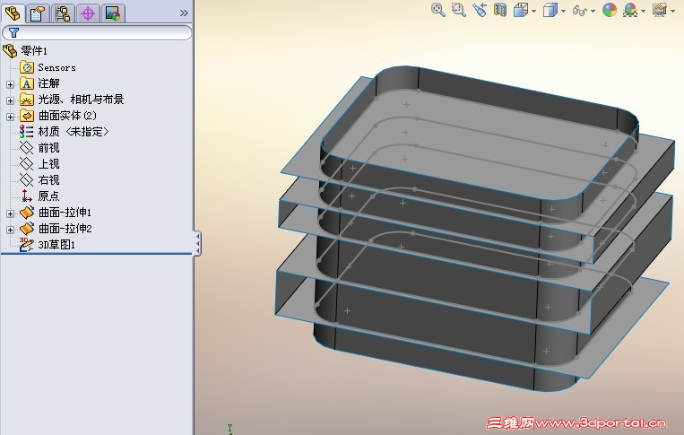

想得到两个曲面的相交线,现在做法是先用分割线然后再用组合曲线,过程有点繁琐。有没有简单点的做法?

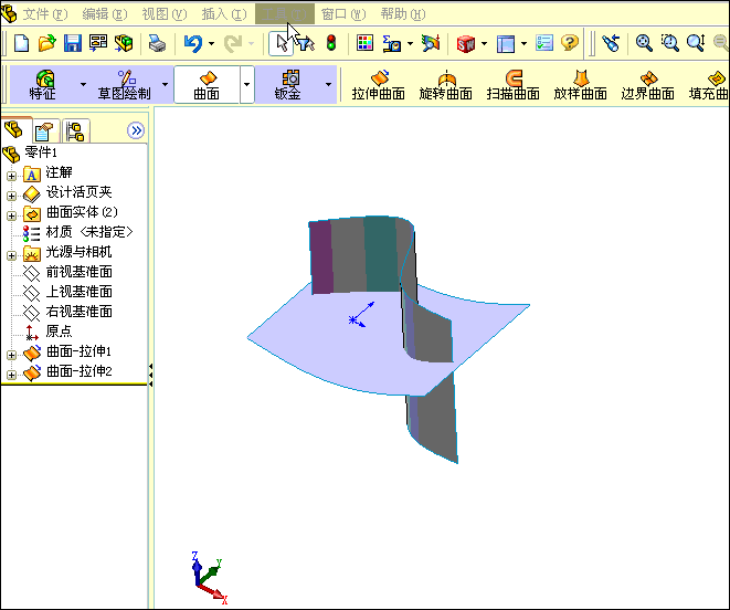

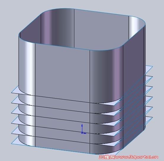

$ j) d/ t6 \$ i! g% s2 R只用一个命令就可以实现,即交叉曲线,如图" j! s: ^# }* |9 u; a
曲线1.jpg $ j5 W, ~& p* s

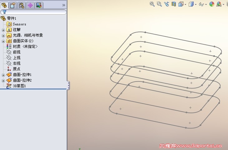

) K" n8 K8 ?( o7 l, M0 d隐藏曲面后,即如图  g2 c) u, I) |' {* q% e  l
发表于 2010-6-30 09:38:13 | 显示全部楼层 来自: 中国浙江嘉兴
试了一下,楼主可以参考
发表于 2010-6-30 10:03:19 | 显示全部楼层 来自: 中国山东烟台
楼上正解,使用交叉曲线命令!这个命令的图标在草绘栏中有,或使用工具中的草图工具的交叉曲线!
