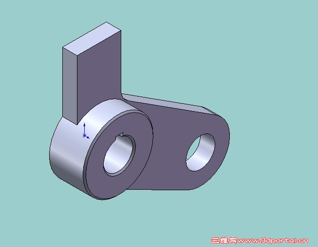

请教下各位,下图中的零件方便加工吗?+ b" o6 v! Y1 j# u* A* `6 G6 M
如果不方便那应如何改进才好,急啊!
/ v9 {$ L3 E4 g0 D: M) |# Q9 I- m5 N' |

回复二楼:
/ q1 E2 s1 @, }+ p* k零件加工精度要求不高,
+ K# @' r# ]7 t! M6 D零件分开来加工就没有摇臂定位效果了,所以不能分开来加工的;

个人觉得,首先好不好加工看你的零件所要求的加工精度。如果加工精度很高,那肯定难加工。3 A9 V$ o5 R, U" h/ C
再从结构上考虑的话,零件左上角凸出来的部分能不能分开加工,然后焊接呢?

圆柱凸台能和两个伸出的部位同高度就很容易加工啦!全部线切割完成!或是与两伸出部位连接的位置不做圆弧处理也会容易做一些!

我见到过类似的零件用铝合金直接压铸成形的。) e3 `- L- Y$ p4 ~4 p
要看你精度要求和产量了。这样的零件制造并不是很困难,如果有足够的批量,毛坯用铸件或锻件,然后机加工精度高的面。

先加工上下两个平面,然后做一个钻模加工两个孔。! t0 ^. g4 F' V0 U
最后利用两孔定位加工加工其余的外形部位。% Q  n' ~. X+ w4 {7 j+ `+ w" b
如果零件较小可精锻成形后再精加工。

批量见用铸造的方法制毛坯,再精加工孔,
. Z* |8 m6 v7 E0 I' U! U单件的话,先线割外形和孔及键槽,再用CNC加工圆弧台阶,没有CNC的话,可以在铣床上粗铣,再用轴孔定位上车床加工,看结构,外形没有实际功能,

典型摇臂零件,没有多大问题。主要是薄处圆孔端面是否要定位,并考虑台阶,便于加工。

请问是什么材料,如果是钢件的话,先用线切割切出外型,空,键槽。在用铣床铣出臂的厚度。

1车:
' m- c" D; k1 j' |) @) K* ~: A; g 车左右端面成,钻中心孔成,车右端台阶面成,拉内孔键槽成5 I+ [8 x3 Z  Q# Q1 E- |; D
2铣:
+ r1 Y' c& Y. K& b$ ` 各轮廓铣成,钻另一孔成
6 [$ ?3 l1 h8 i% d7 ]4 ?: o如果内孔要光洁度则需要加磨削,不知道材料是否要经过热处理,可酌情更改此工艺

如果结构上一定需要这样的话,建议采用分体焊接。左上角凸出来的块采用焊接结构应该也能满足使用要求,这一块感觉形位要求不高

此件外形不易加工成型,单件小批量可采用组焊法,大批量根据使用强度可选用精密铸造或模锻成型。两内孔和键槽就好加工的多了。

铸造的方法制毛坯,外形可以铣,孔可以在铣床或镗床上面加工,主要控制孔距

只说一句啊,这个工件的材料、尺寸、精度一概不知,讨论它的加工工艺有意义吗?这个工件看外形是挺简单的,谁能说说,它有多重?是几十克呢还是几吨哪?有多大?是几厘米呢还是几米啊?是有色金属的还是不锈钢的啊?批量多大啊?考量工艺性和制定工艺方案必需的这些条件楼主是一个都没说的,呵呵。

从结构工艺上看,还是采用分体焊接比较合适。而且,也能满足楼主所表述的摇臂定位效果的工艺要求。
' s( I1 n4 Y9 a- Z4 Q9 g但是,楼主反复强调不能分开加工,又不明确细说相关工艺和作用。这还真是让人有些费解!
' P, s# D; I: ?! k/ O' l+ X+ a& n那就整体铸造或厚板切割成型作坯料,再进行其他相关机加工吧。
