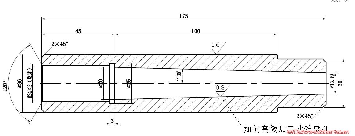

: \8 F2 H* v' }% M产品材质是SUS304 (不锈钢)8 J1 Q% v9 R! c5 F2 F) z
现有一批产品,产品内有一锥度孔,大径只有Ø20,长度却有135mm长。1 R& s. v) h; M$ h, Y/ a
现在的方案是采用钻孔,再铰。可是由于尺寸的原因,铰刀需定制,并且费用很高。7 j( u+ A9 k; \; ]7 o( K) m+ ?4 U3 e
一把高速钢材料铰刀需200左右,但是怕刀具材料无法完成这产品的要求;若采用整体合金钢铰刀,则刀具价格至少在900以上。
7 _$ F* t9 {$ L5 V* n费用吃不消........' H: ]! B( a  Q, z. c8 m; w' X; x
& V$ S# `8 l6 X" b3 Q4 p不知道大家有什么高见?
  K( y9 T7 w: q0 g* i) k; ^$ A2 T( c2 C4 b
产品附图
如何加工产品锥度孔.pdf
28.51 KB, 下载次数: 5

考虑内部用合金的锥棒当芯子,先挤压成形后再加工外部

你问问做非标刀具的厂家,看用成型铣刀能做,还是非标小镗刀,我这个没实际加工经验

批量生产的话,可以考虑用钻头钻,锥度扁钻钻,锥度铰刀铰。
发表于 2010-7-3 16:36:26 | 显示全部楼层 来自: 中国上海
这个东东和机床上的锥柄工具接长套有点像啊,机床厂或者机床附件厂应该很容易做的,论坛里没有这方面的专家吗?

车好 了 上内圆磨  想给车床尾架套筒一样啊
发表于 2010-7-8 12:43:49 | 显示全部楼层 来自: 中国黑龙江哈尔滨
楼主何不咨询一下专业的刀具公司呢?比如ISCAR 等等
发表于 2010-7-8 12:44:06 | 显示全部楼层 来自: 中国上海
这种玩意直接车啊,有什么好考虑的,推荐使用山特维克合金防震镗刀杆。我的300长都车了

如果用于配合,锥度长孔是不良设计,短锥长度30MM就足够了,还是改设计吧。
发表于 2010-7-11 21:58:56 | 显示全部楼层 来自: 中国山东
钻孔后精镗,然后铰孔

. x& h' M; ^6 T8 |, V% Q2 L楼主可看下“温挤工艺”,批量生产中还是挤压方法来的有效,先粗挤成型,去应力后精挤。
发表于 2010-7-14 14:13:09 | 显示全部楼层 来自: 中国上海
我觉得先钻孔,在镗孔,在用绞刀绞,这样绞刀的成本就降下来了。
发表于 2010-7-14 16:19:45 | 显示全部楼层 来自: 中国上海
可先钻孔12mm,再用防震镗刀镗孔和锥孔(12mm镗刀/防震刀杆,最好是前冷却的),如精度要求不高,就不用铰刀加工。这样,加工成本会低些。
