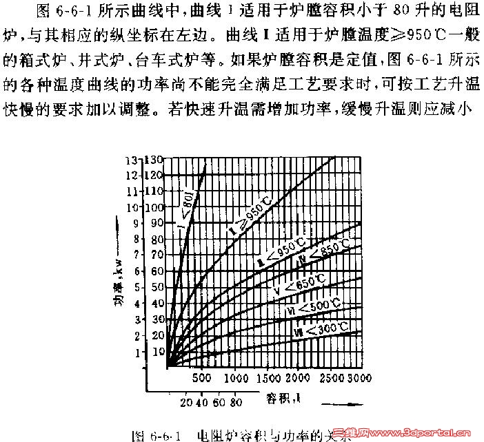

用加热丝加热,100W功率对一个体积为5000立方毫米的加热炉加热正好能够达到400度,那么我现在要对一个30000立方毫米的加热炉加热要多少功率呢? 是不是按体积比,它的6倍啊?600W吗? 如何计算,有知道的高手帮我解答一下~
发表于 2010-7-1 18:52:26 | 显示全部楼层 来自: 中国山东烟台
根据能量守恒定律,如果炉子不散热,那么随着功率的增加,炉温应该是不断上升的;但Lz给出的结论是正好达到400度稳定,这说明炉子在400度的状态下达到热平衡;Q=CM(T1-T2)
. j/ k+ _- d. e  `2 z" S如果按样炉模式设计,炉子的比热C应该是相同的,同种材料质量,体积增大6倍,表面积增大3.3倍,重量增加3.3倍,为了达到400度稳定,那么T1-T2应该不变,所以按正比关系热能Q增加3.3倍,功率同样增加3.3倍。
发表于 2010-7-2 08:54:12 | 显示全部楼层 来自: 中国山西太原
应说明加热炉中的加热介质,一般为充满炉腔的气体。楼主叙述的为加热炉中未放入被加热件的情况,在这种情况下,电炉丝是对气体介质加热。气体由t1加热至t2=400℃所吸收的热量为Q,Q=Cm(t2-t1) (式中C、m分别为气体的比热容和质量)。1 V  h! T) b& S2 ~+ ]
因为m=ρV ,式中ρ为气体密度,V为气体体积。  Q=CρV(t2-t1) ,从这里可以看出,热量Q与体积V成正比,加热功率是单位时间吸收的热量,也与体积成正比。
( G% M7 C4 _& T8 D4 o所以在不考虑热效率的情况下,炉腔体积增大到6倍,加热功率也增大到6倍。实际上炉腔增大会加大热量的损失,在计算加热源时还应考虑热效率。

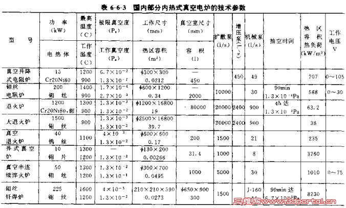

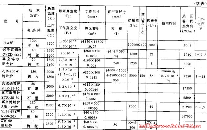

8 i( s9 l. |- X2 Z炉子功率主要依靠热平衡计算来确定。对于工业电炉来说,其热量的主要来源是电热体发出的热量。但是炉子所需的热量主要取决于两部分:即加热制品所需的有效热量和补偿热损失所需的补偿热量。* g! M1 f% m3 G) o5 a
从热量计算公式(楼上所示)可以看出,热量Q与体积V成正比,加热功率也与体积成正比。! w9 N$ G% `! g0 f. @1 D4 D- y3 U
所以,一方面,从有效热量部分分析,在热效率不变的条件下,炉腔体积增大6倍,加热所需功率也增大6倍。另一方面,炉腔增大的同时各相关方面的热量损失也会加大,尽管该部分损失不易精确计算,但一般按10%考虑即可。最后,还要一并考虑安全系数等相关因素的关系等等。按一般经验,后两项的增大幅度会小于按成正比计算的结果。9 a6 }6 a9 k4 y" q/ ?5 r
所以,总体来说,功率的增大幅度小于按炉体体积增大成正比计算的结果。尤其,对于小型炉体来说,更是如此。
& t3 u) u  ~1 A7 o0 F但是,对较大型炉子来说,因后两项比例很小,故主要以考虑第一项的变化为主,此时,可按炉体同比增大来考虑功率的增大。3 [3 Y6 d$ ]4 N& o; i4 h
下面,再提供几张相关贴图,以供参考。
