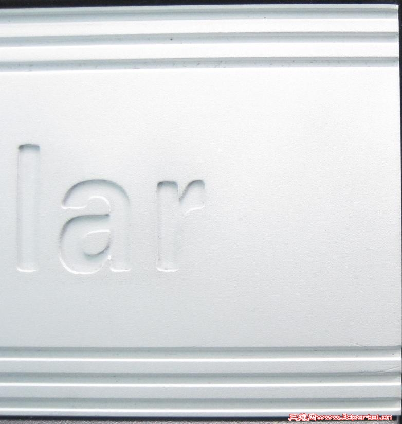

如图,我们的样机为铝型材+喷砂+凹陷字体CNC, 户外使用的,  用 注塑件+喷漆  能满足户外耐候实验和类似的金属质感外
+ `' P/ j  E) d+ E& j9 F观(银白粗糙表面)么, 喷漆是应该用砂纹漆或绒毛漆么?" Y" k. G6 v4 J9 X

可以的,我觉得直接使用聚氨酯漆就可以了,不必用喷塑,工艺较麻烦,还需要烤漆;

用哑光漆就可以达到效果,亚光漆的特点是漆面比较柔和,有点雾状

如果用注塑件+喷漆,且产品为户外使用,建议如下:7 g  C+ Z5 p. o
  产品注塑后表面喷银油,因产品户外使用,必须做二涂,在喷完第一层银油后加喷半光或三分光的UV光油,如此可以保护油漆脱漆。否则只喷一层油,风吹日晒易脱油漆,请参考!

户外是用要考虑的可就不只 油漆掉不掉的问题了
* Z5 C7 F. O& r还有防紫外线啊 大多数普通油漆在户外阳光照射下 会很快掉色
4 W+ V' T9 b0 o$ Y楼上说的UV光油是可以保护底漆 防止刮损+ g$ e5 E6 }* h
但是不能防紫外线
9 `* C  H& g: k4 `" S
' ?( {* ?) d4 ^8 E( V' R5 C而且如果是要模拟 金属效果 加多一次 UV光油 反而不像金属了

用汽車用的烤漆會比較適當.....不要用一般的油漆阿
