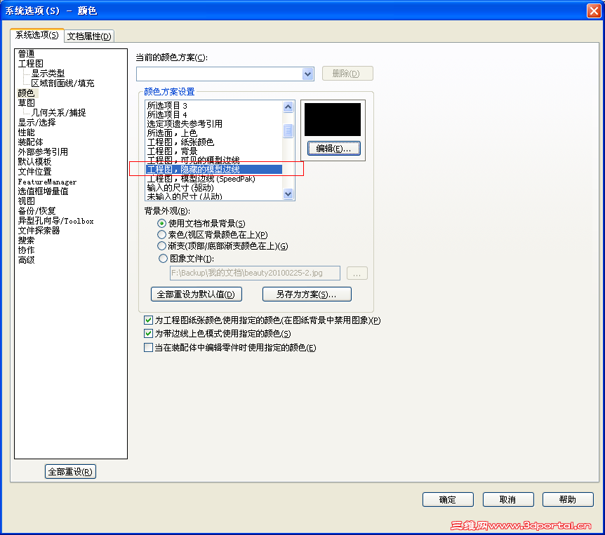

2.png + C; w4 U9 }* S) j3 I
改颜色如上图
" ?7 p6 \2 i+ Q# O1 n0 c7 G% l) F' Z但是改图层就有难度了,因为同一投影都是一个图层,要改只能连可见边线一起改
chenjun520601 + 3 应助
