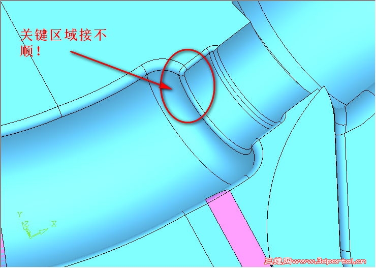

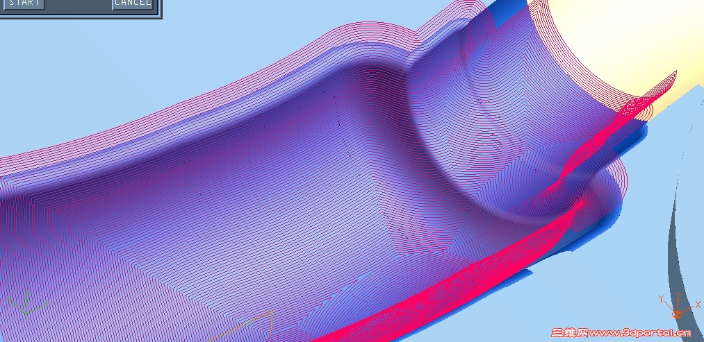

大家看看这个曲面如何才能做出漂亮的刀路!欢迎大家踊跃参与!

 楼主| 发表于 2010-6-30 20:28:40 | 显示全部楼层 来自: 中国江苏苏州
关键区域如何接顺。。。

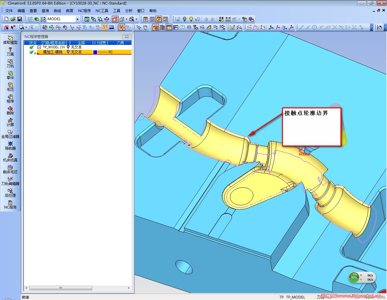

发表于 2012-5-18 10:46:48 | 显示全部楼层 来自: 中国江苏苏州
密密麻麻stp图档转换出来烂面严重吧!
发表于 2012-5-18 12:42:51 | 显示全部楼层 来自: 中国江苏苏州
把所有的面补成一张面,然后用航空铣,两曲线之间仿型铣,在把进退刀该一下,做出来的刀路会非常漂亮的

发表于 2012-5-21 01:14:00 | 显示全部楼层 来自: 中国福建福州
' j: g" v6 l1 D8 S: E) n5 e3 Uliujitao 发表于 2012-5-18 12:42 http://www.3dportal.cn/discuz/images/common/back.gif
7 |3 n  `9 ^& p# y0 M# S- U3 d/ D
8 f- o+ l2 B0 v$ L! |4 D你说的办法不可取.补成一个面会变形的.
* }: Y, S  c1 _4 |' O: C7 R1 C- H; g* J4 a. {8 Q% T' T2 E
你想要的效果可以用另外一种功能做出来.
7 s8 L' ?& z7 h# D好好研究一下检查面功能吧.
参与人数 1三维币 +10 收起 理由
密密麻麻 + 10 参与讨论!

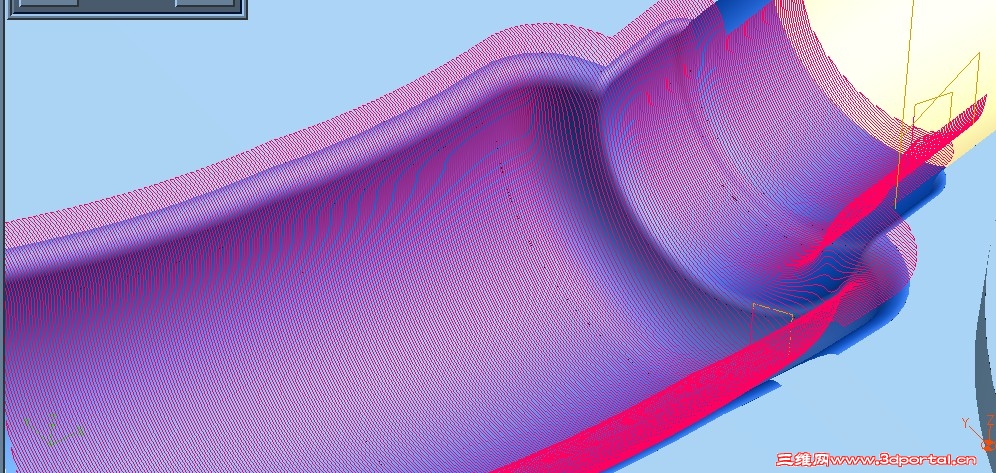

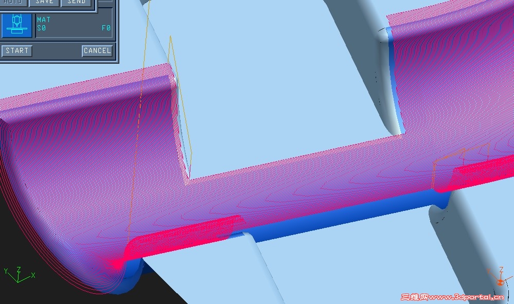

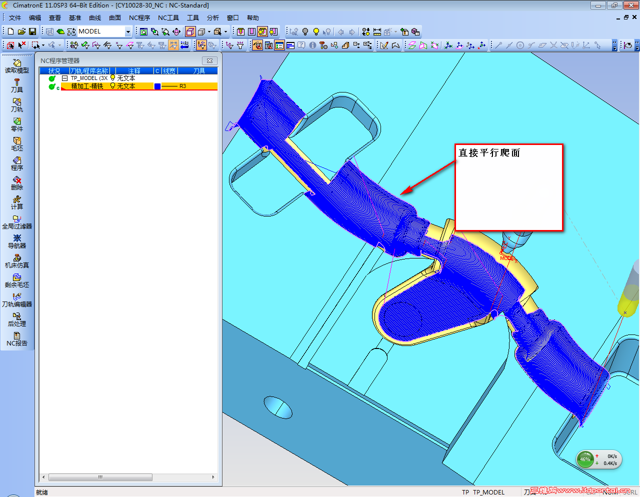

发表于 2012-5-21 09:26:00 | 显示全部楼层 来自: 中国浙江绍兴
我想这样也不错:
, ^) ]- K' ]) O: p) }" `) @ 图像 4.png

 楼主| 发表于 2013-11-1 15:17:18 | 显示全部楼层 来自: 中国江苏苏州
超赞!!!!!!
发表于 2013-11-3 16:14:07 | 显示全部楼层 来自: 中国台湾
佩服 的加工思路

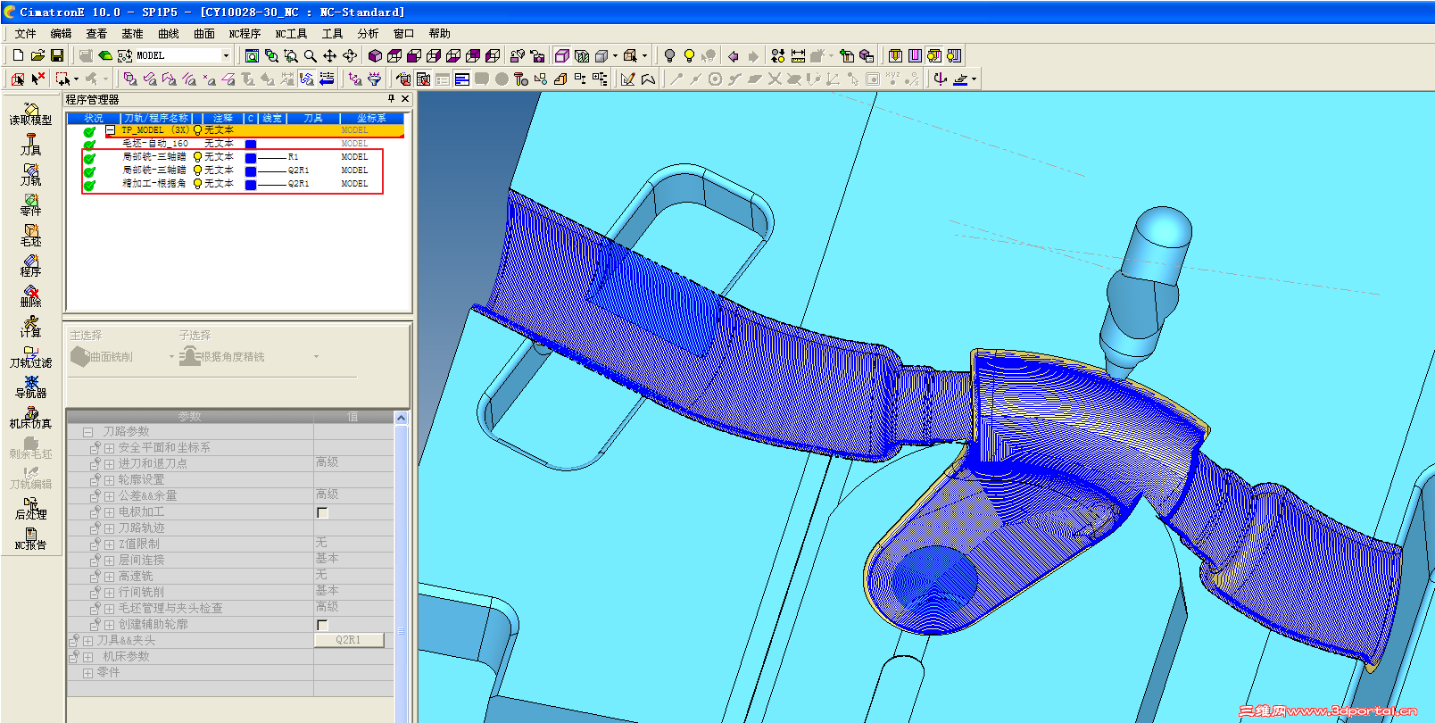

发表于 2014-4-15 15:49:17 | 显示全部楼层 来自: 中国江苏无锡
这是我的方法
