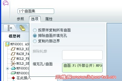

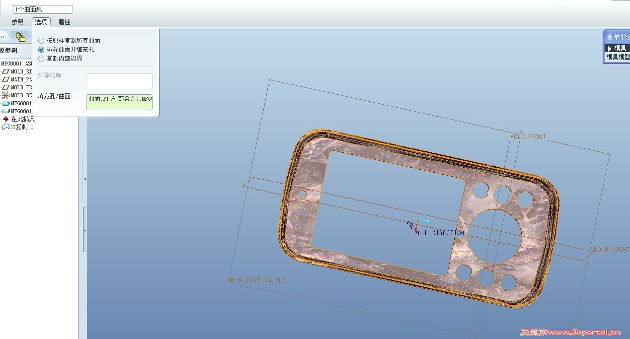

我按视频教程上做分型面 ,可是我分型面里面的孔怎么也填充不了。, V7 P0 b# w: [, v7 U
3 `5 K& S- L  p8 m( G
请教下是什么原因。

这些你最好发3D上来

我的方法是在有洞洞的那个面,做成一个大曲面,然后才合并.9 l3 m1 c. {2 `( }+ L  w* v
3 x& S+ Y' u) I方法比较笨,但是怎么说也是自己弄出来的..小小的体谅一下哈
