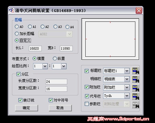

9 p$ p* J9 m4 Q8 i$ S' C( n$ X哈哈    我找到命令了     命令是TZ  可以自定义, S- q( q6 I0 Q+ M0 ]
谢谢各位大大的关注和解答  上图
