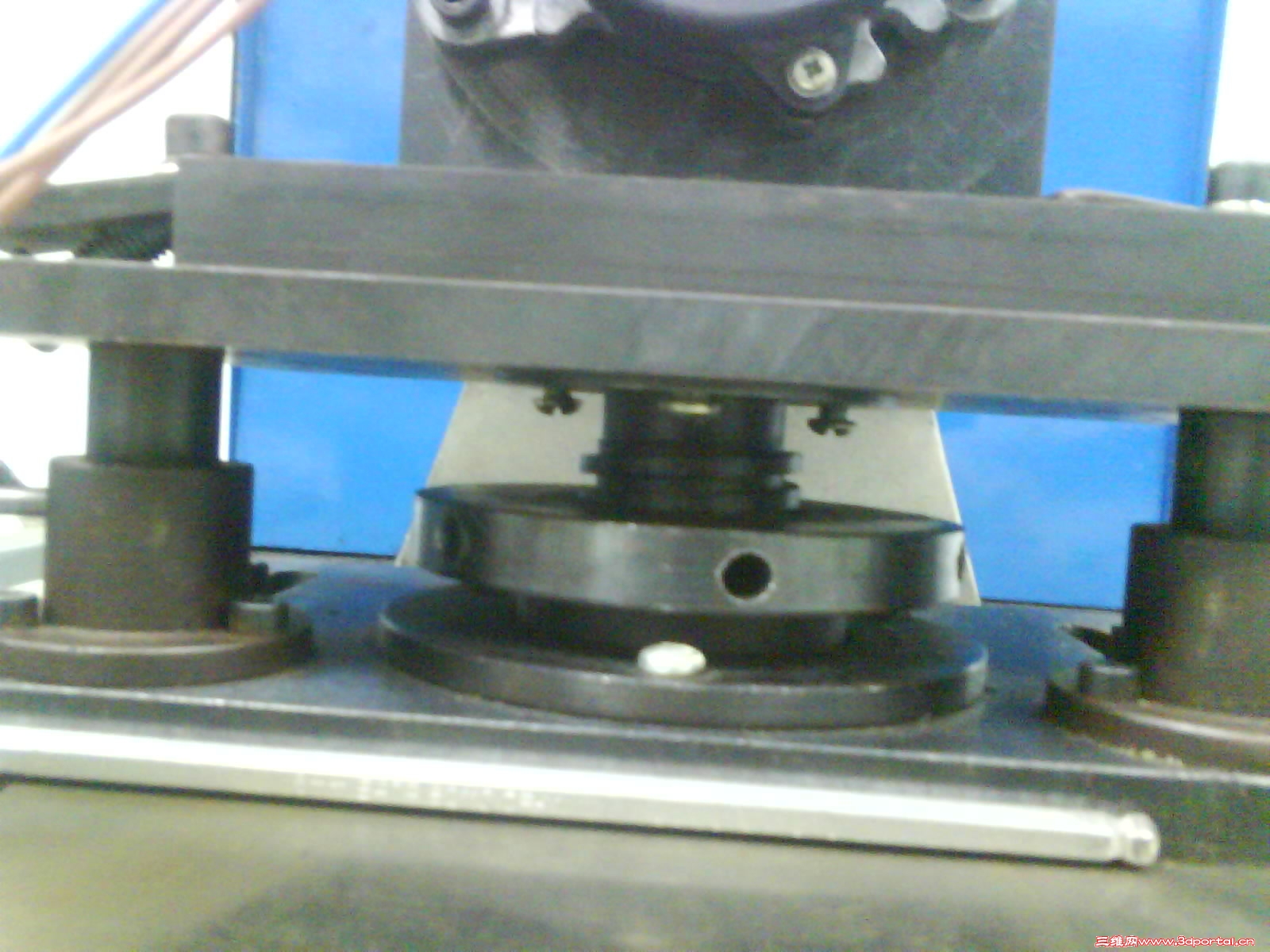

哪位知道这个东西学名叫什么?谢谢!

照片有全局的吗,这东西是安装在那里的,你想问的是图片上的那个位置的“东西”
发表于 2010-7-1 08:17:09 | 显示全部楼层 来自: 中国山东烟台
是不是丝杆千斤顶啊!
发表于 2010-7-1 10:32:46 | 显示全部楼层 来自: 中国河南焦作

用内六角板手  调节升降用。。。。
 楼主| 发表于 2010-7-1 23:45:55 | 显示全部楼层 来自: 中国广东深圳
对,就是中间那个可调高低的粗螺母和螺杆,他们是不是标准件啊?可不可买到现成的,一套在一起的学名叫什么?谢谢!
发表于 2010-7-2 07:52:56 | 显示全部楼层 来自: 中国广东广州
回6#的楼主,它们不是标准件,一般是从锻造厂订购锻钢件然后自己加工。
虎强 + 2 技术讨论 钢坯其实也不必从厂家订制,钢材经销商就应该有,购回机加工即可。
9 n/ P4 W9 Q. q( m6 z  Z9 ]* y417564798 发表于 2010-7-1 23:45 http://www.3dportal.cn/discuz/images/common/back.gif
* c. D" g  E- U: m8 z3 _2 _1 z其实,那就是一套机械式顶升机用的典型的“螺旋副”。它们都不是标准件,买不到现成的。但可以按设计计算的额定顶升力给出规格尺寸,外协定作。
