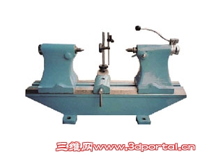

发表于 2010-7-3 20:26:02 | 显示全部楼层 来自: 中国湖北荆州
本帖最后由 王老大先生 于 2010-7-3 20:27 编辑 3 p0 W8 j" _3 y3 P* y' {' t) L- k
6 r* o' }" a% L* g5 r很简单,先选定一根轴个作为标准件,把这根轴装夹在偏摆仪两顶尖之间,将百分表测头压在作为长度基准的端面上,调整百分表小针至3,大针对零。取下标准件(注意不要碰动百分表体),换上需要加工的工件,通过观察百分表指针比较就可得知中心孔深度相差多少。然后平移数控坐标加工。经实践误差可控制在0.01mm内。完全可以达到你的要求。顺便说下如果没有偏摆仪用磨床或普通车床也可以的,只要有两顶尖即可。: F/ ^* Y2 `6 u5 Z1 v
02fa7bdc-93c9-4c4f-a798-a07f40cbfff6.jpg ! h: F5 t* ~: Y5 N  P9 w/ U
如果能解决您的问题,请回复下,谢谢。

 楼主| 发表于 2010-7-4 04:18:32 | 显示全部楼层 来自: 中国江苏苏州
谢谢王老大先生的解说,很详细,应该能解决我的问题了。
/ r+ @7 {% P9 T6 F  a# U* Y  x! y  {
$ ?1 K0 s" w* H1 L/ K: @! u# l同时回复楼上,之所以要控制中心孔的轴向在0。05mm以内,是因为下一工序需要以中心孔来做为轴向定位之基准,下一工序将以数控车床卡盘端顶尖作为以工件轴向定位,端面槽作驱动作反车,而反车这边的台阶公差为10丝,所以要控制中心孔的轴向大小在5丝以内。
