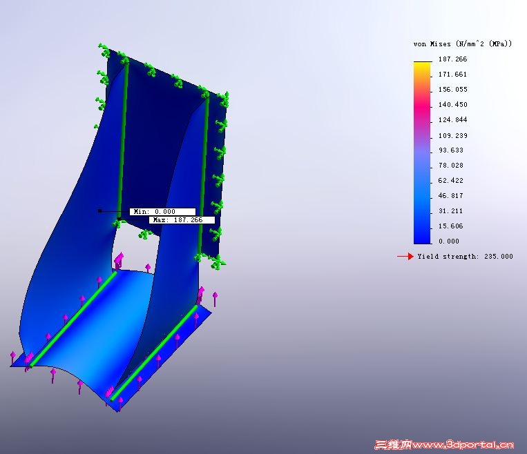

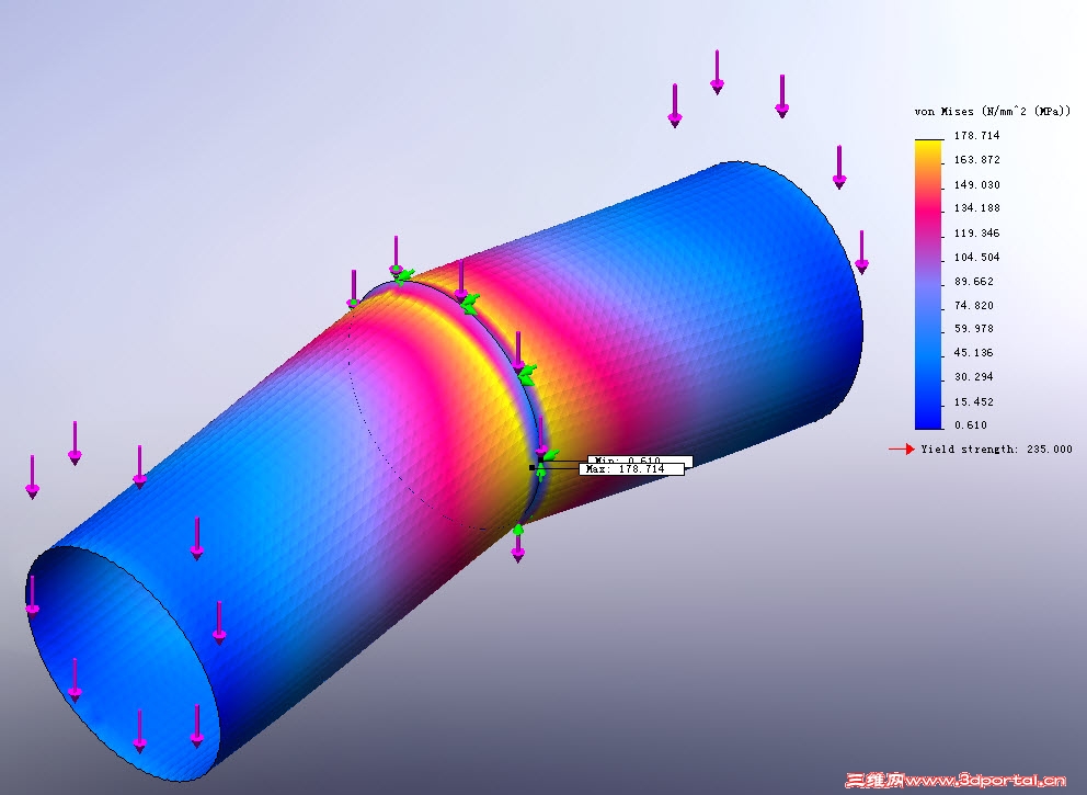

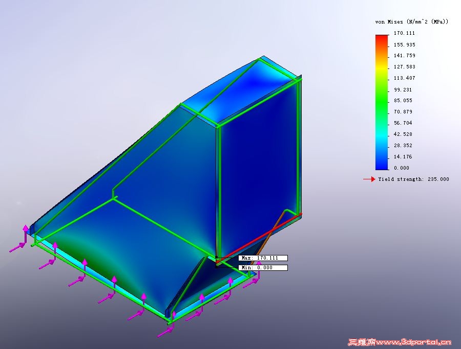

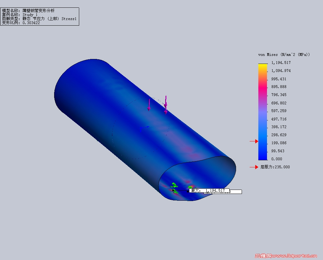

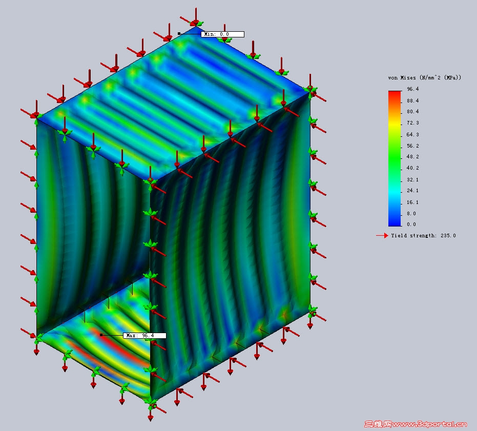

最近做了很多薄壁焊接件分析应力及变形,目前有三个问题:
" [, J7 R# Z7 v7 H" D[localimg=180,132]2[/localimg] 矩形薄壁分析.jpg [localimg=180,132]2[/localimg] 焊接牛腿局部应力过大怎么办.JPG 这个焊接件结果感觉比较正确.JPG [localimg=180,132]2[/localimg] 薄壁圆筒分析 .jpg
  @6 ?. l$ H4 p: \[localimg=180,132]2[/localimg][localimg=180,132]2[/localimg]3 ~. {/ I( N4 H  T( \  U- v
1.不知道应力的结果是正应力还是剪应力还是组合应力,怎么看呢,
+ n/ @0 v3 U$ `1 @3 g2 @6 S2.牛腿模型的一个点的应力过大如何解决?, r/ o7 v8 `  `( Z- s
3.薄壁圆筒的变形感觉软件没有分析正确,不管荷载多大,截面始终是圆形,我感觉正确的结果应该是,荷载大到一定程度时候,截面形状不可能总是圆形的,要发生塑性变形才对啊。- l" B6 |. N9 S/ o2 d

做了,变形很大,强度不够!
 楼主| 发表于 2010-7-1 14:59:07 | 显示全部楼层 来自: 中国上海
强度问题可以解决,我在学习方法,圆筒的问题是网格用基于曲率的网格啊,
发表于 2010-7-7 09:24:28 | 显示全部楼层 来自: 中国河北秦皇岛
圆筒的求解我看了,约束和载荷都不合理,所以结果也不符合实际情况;首先约束不能是设定你那个焊缝固定不动,这样中间焊缝位置肯定总是圆形的,第二是载荷实际上不可能均匀作用在整个圆柱面上,方向一致,除非是重力载荷,如果是重力载荷,下面应该有支撑,这样肯定会变形。
发表于 2010-7-7 09:39:12 | 显示全部楼层 来自: 中国河北秦皇岛
我随便修改了下约束和载荷,有变形了。
 楼主| 发表于 2010-7-14 17:12:55 | 显示全部楼层 来自: 中国上海
已经改正了,我只是举例说明,不是什么产品的
