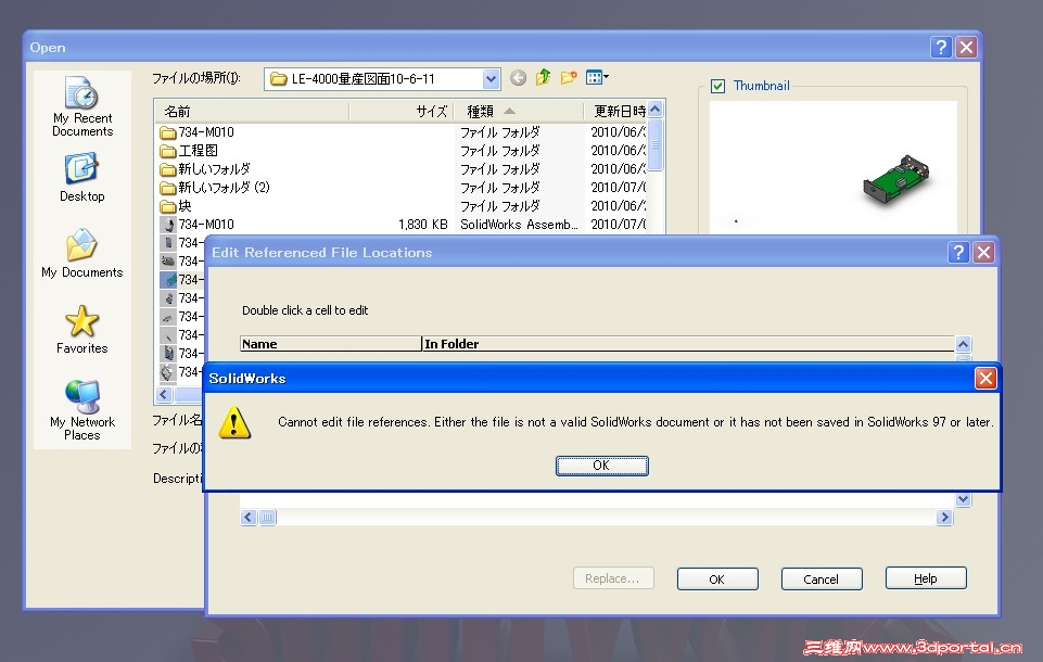

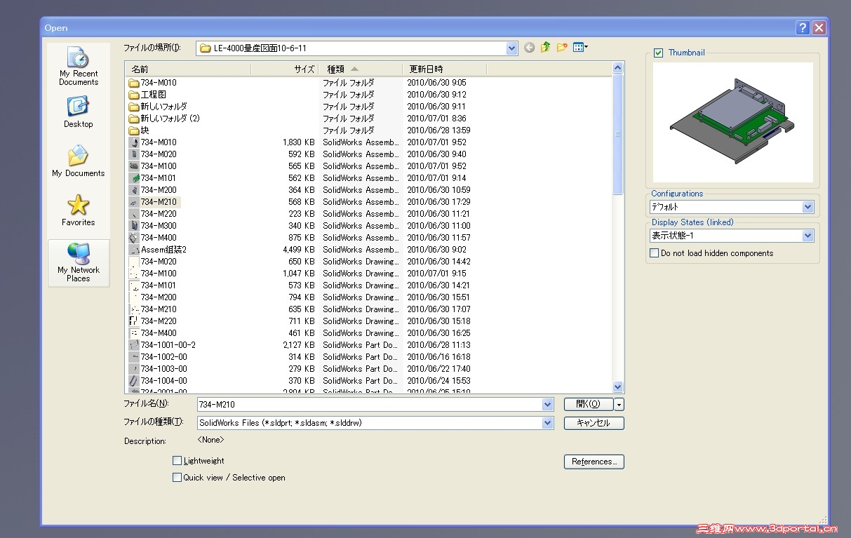

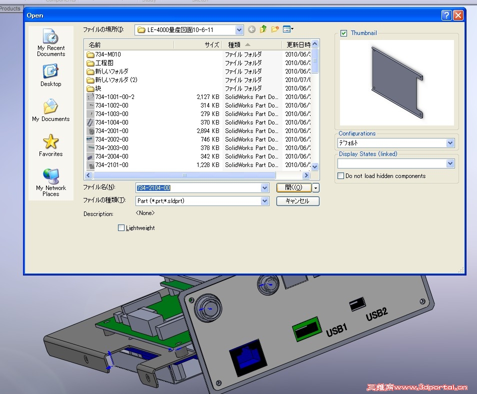

我刚用SW一个月不到,最近做好单个零件后进行组装,但经过组装后把组装好的一些零件存为组件后,现在打开组件时不知什么原因。
3 A* E' m( J: e) {: E; V% S+ E为什么每次打开组件都提示要打开每一个组件中的零件才能显示组件啊?9 }# Y  c- h) [3 W( C0 I
请朋友们帮小弟解决啊!万分感谢!

 楼主| 发表于 2010-7-1 10:37:26 | 显示全部楼层 来自: 日本
2# 营口制造 [/
. t6 @9 x  B! @0 J, b; P8 [6 q: k
9 K; m: H( u& u( H没有改名和移动里面的文件啊,可能是其他组件重新编辑了下,后保存了又,不知这样会否出现这个问题?
发表于 2010-7-2 07:51:16 | 显示全部楼层 来自: 中国上海
要解决这个问题,首先确认一下你的SW版本。我在用SW2009 SP0.0的时候遇到过楼主一样的问题,但升级至SP3.0后,该问题解决了。: k: P+ Z% b+ H" [" E: b
% g4 _1 G( c3 D+ ~  F7 I, ]: W
其次楼主在打开装配图时,点击下面的参考,然后选择对应零件图的路径。% G1 S# v6 `. ^/ B9 g- N/ j+ P- _( ?
9 C2 D+ g4 \9 h9 E& k6 U, R; _9 b
接着就是文件名修改时,建议不要使用windows的重命名,可对需修改的文件右键——》solidworks——》重命名。
9 X, m% H1 {, ^: v
% J5 g# ?* R% P6 c+ a3 ?这样子楼主的装配图就不会出现类似的问题。建议楼主先打一下SW的补丁。
