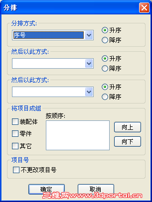

发表于 2010-7-1 10:18:16 | 显示全部楼层 来自: 中国江苏常州
右击BOM——排序

发表于 2010-7-1 13:58:19 | 显示全部楼层 来自: 中国江苏常州
我现在还有个问题,就是这个自动生成的BOM表里的零件排列顺序是怎么生成的啊?
" w) n+ b2 A& q+ O; m! H是按照我一开始组装时调入组件的顺序生成的吗?还是其他啊?  V  }8 o" l/ @! D, q) t4 g
qleiming 发表于 2010-7-1 10:25 http://www.3dportal.cn/discuz/images/common/back.gif
+ z: \; I3 p" U9 @9 @
根据BOM模板的排序,默认是按照设计树里的顺序7 `7 [+ @; A$ I6 E, h
照2楼的方法做一次就知道了

 楼主| 发表于 2010-7-1 14:25:52 | 显示全部楼层 来自: 日本
5# loveelva0
$ v% L) q: U# S3 m; R' ~1 U" i) \; h. X, b( t+ p; P7 k5 o; T
8 Y5 s# W  Q! y- j
右击怎么出现你所示的那个窗口啊?我没看到你这个窗口啊!
