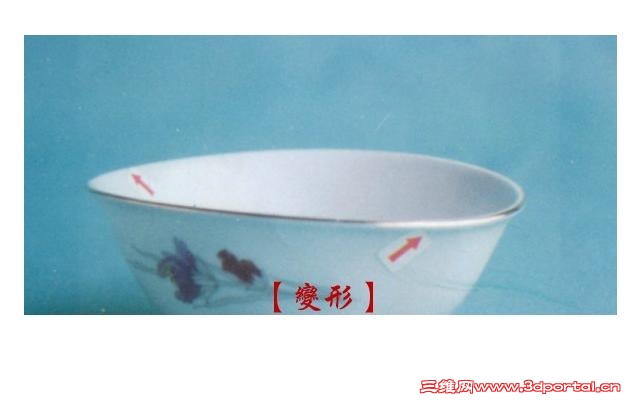

; u; q3 p5 W* G" S" t分享给大家,涵盖了日用陶瓷的缺陷分析-缺陷图片,缺陷文字说明,缺陷产生原因及解决办法。共7个压缩包。
& A7 k/ }5 ]( y! q1 g例1:变形 变形.JPG 变形是指制品呈现不符合设计规定的形状,产生原因:-变形是一个具有昔遭性而又极其复杂的问题,影响机理有三种:(1)机械应力,(2)结构应力;(3)坯料组成.几乎在生产全过程中的所有工序都有可能引起变形,现分析如下......解决方法:
8 P# P& v3 g# X9 B! k7 O- A
% k* x9 p9 q$ L, {% Q8 _$ H5 k8 ?(1)
调整坯料的配方,提高坯体的烧成温度和熔融粘度。  Z4 ?8 v, l1 c+ Q$ y1 \/ r
, c9 k) [8 r7 b! s
(A)
在可塑性和粘结性能满足工艺要求的情况下,尽量减少粘土的加入量.......$ D+ h! a6 s) S& C1 z1 ?  ]

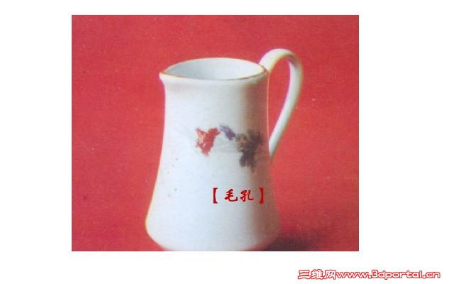

例2:毛孔 毛孔.JPG & W# ]5 |6 X  w' ]& Z, \( z
毛孔-制品釉面呈现的小孔(或称棕眼、针眼、猪毛孔),具体见附件吧。3 c! G0 E5 M0 [9 j
