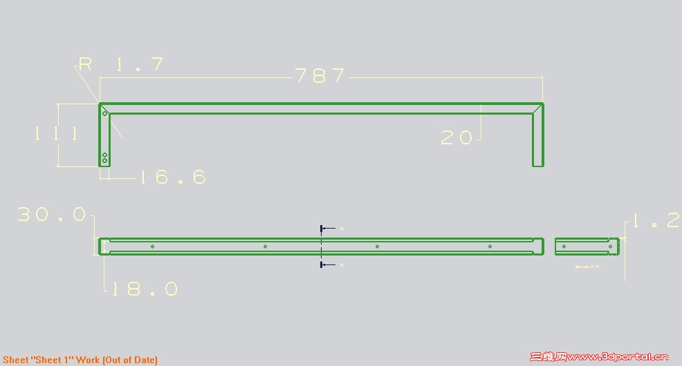

下图钣金高手怎么画

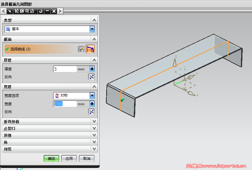

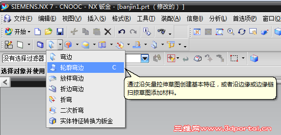

1-钣金环境下,使用轮廓弯边
  D. L! g: V7 F! d3 m1 K: ^
% a9 y. H4 @, B- J2 h2 y* u2-画草图3 a  ^6 o$ r) Q, t1 y, o2 Z
, i$ |, p4 z1 ?/ e& ?3 y! k$ ?& d" f- V7 Y7 t
3-对称拉伸+ A+ I* p* c, p  [+ c* t- @
+ G6 p0 j4 U9 r3 {) Z* p, N0 k2 D; X) h  f$ _4 R  ]: u

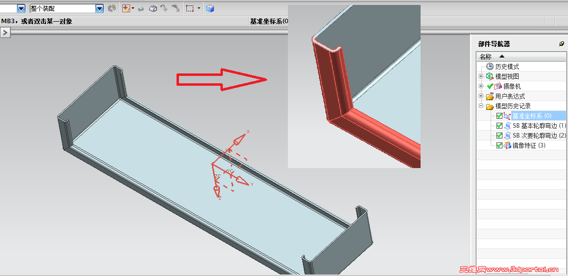

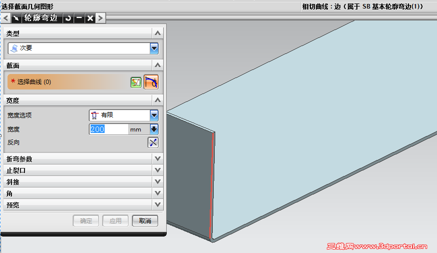

4-再使用轮廓弯边,选择一个棱边2 \; t# o9 k$ o  F* L1 m: n& k; u
8 t2 _- X' I8 ~  J+ X+ a3 ~1 p

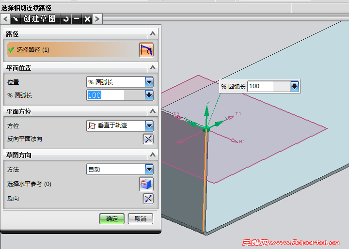

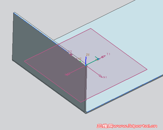

4 \/ ~4 m( S3 p$ j$ b5-取顶点处建立基准面
+ z% Z% P& ?3 G% T! y$ F 5-草图基准面.PNG * Y( K  v; H0 O
/ d4 T  R' `: o2 ~5 q1 g- q$ q$ E% X- w, u

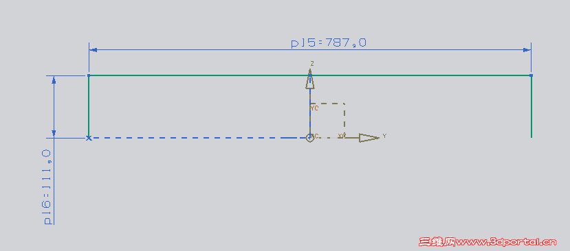

6-画轮廓草图(L形状)) g& J% @2 ~! C4 W* D2 M
6-草图.PNG % K- U0 G) o! Q6 P
; P. G: E: N1 `0 E

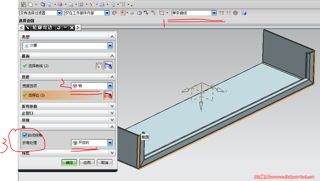

7-选择链,封闭拐角,确定成形9 e# L* x$ O/ Q" |7 d! P3 @8 ]
7-选择曲线边.PNG - ^- P$ h, c! [4 x
$ x9 g: Z, F2 }6 Z8-镜像特征。/ [; i- z/ j* b# j

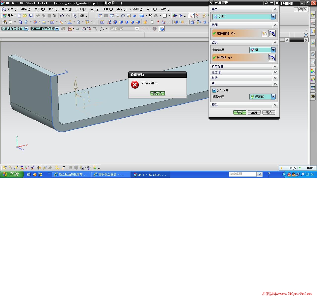

4# zks7515 为什么我做的时候不能生成实体呢,能否出个视频呀,我是用的6.0
发表于 2010-7-12 23:06:00 | 显示全部楼层 来自: 中国重庆
% }; q- X- T2 N# P4 z" p# y
7 S/ J) Z  s" O- H% }http://www.3dportal.cn/discuz/border=0 4# zks7515 为什么我做的不行呢,提示不能生成体;
/ G) I# e6 f3 S: N! L! z# l
1 L* n! `3 a' |& l8 `
& l) K) [, S: }, r) ]多谢了,成功了,
