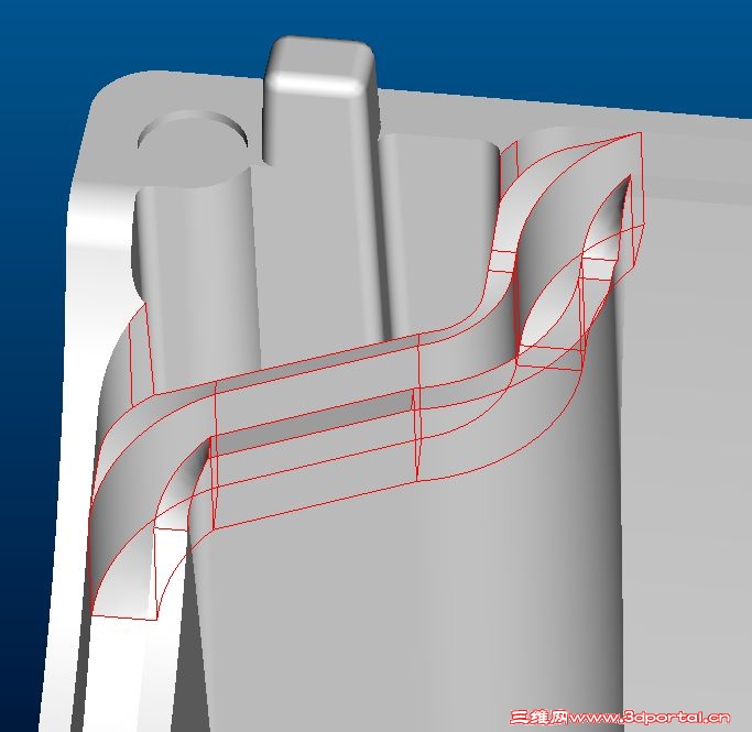

初次接触NX6.0,遇到了这个问题。" R6 o- X) i5 S# |" f! @# B
0 X+ l& i% |; d; N$ S附图中红色的特征为一条槽,投影方向是一S形,垂直方向由起点到终点匀速下降。
$ M8 o, q1 |2 i  L! n% O0 {, D# V" d2 W; s# O4 a! N5 S4 x. ~( \
不知道在NX中有什么命令可以顺利的做出这个特征?

先做一个你所需要的S形的工具体,与你要的实体做布尔
发表于 2010-7-1 16:52:28 | 显示全部楼层 来自: 中国山东威海
先提取S槽底面轮廓线,然后用轨迹上的草图命令绘制该槽截面线,进行沿引导线扫略创建实体,最后进行求差操作

自己的问题没有描述到位,再补充一些:4 h1 \8 j& C( b$ {1 e
! R1 K& j! _! v
其实想做的不仅仅是那条槽,还包括槽所在的S形立板。+ G" R% E; A/ f8 c* ~
, i7 R% r% A' K$ S) PPROE中先是拉伸出S形立板,然后通过sd4=trajpar(1)*10+10这样的参数把斜坡给切出来(含槽)
2 ^7 l' j& Q) W* c, o  b$ H
9 E6 g) s+ K- l2 s, w* C7 c- {1 SNX6.0有什么步骤可以达到同样的效果?
