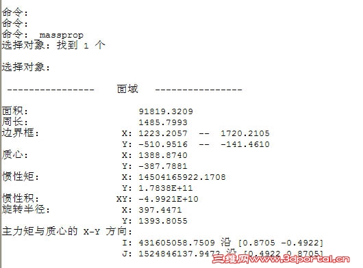

将截面转换成面域对象后,可以用命令MASSPROP列出此面域的一些特性:面积、周长、惯性矩等;
: ]; t7 S' ]5 V* @- \/ ?$ W7 S MY.jpg 0 H* Y! q* O# n, Y: F: k

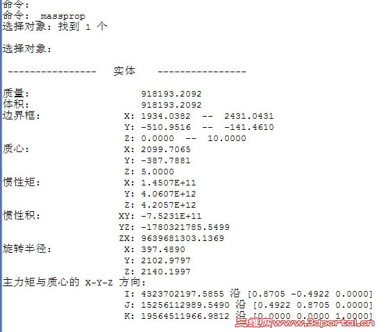

如果将此面域再绘成三维图形的话,则用命令MASSPROP可以列出关于立体图形的一些特性:体积、质心、惯性矩等。8 V/ J. ]! J2 t9 `$ _- ]+ Y
