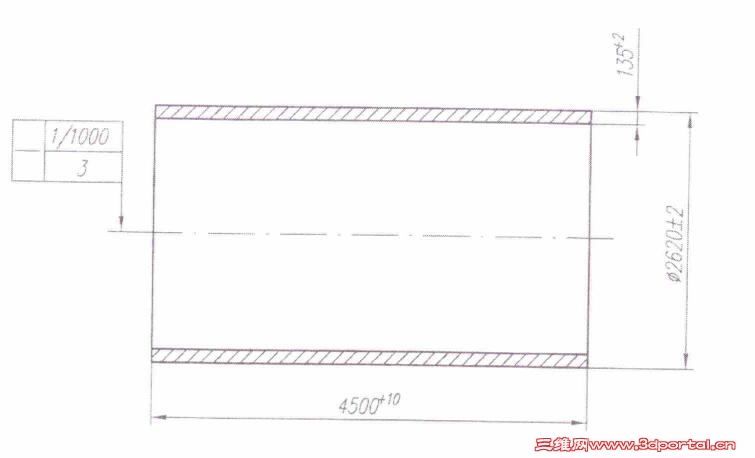

材质是 SA-336 F22 CLASS 3的。
. e9 ~9 X7 J3 }5 c我知道二重,中信重工可以做。还有其他厂家吗?

是反应器的壳体吧。2 x( }  g3 Y; Y
4500太长啦. `/ |8 i4 i0 x& W# S8 Z
定货钢锭一般也难,用什么方法锻造。
