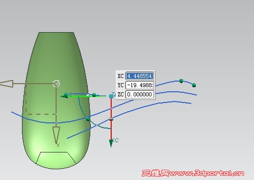

分别点击其他点,然后点右键,选择禁用工具就OK了

龙小子,请试着点击需要固定的点,出现点位坐标,点击亮显的坐标原点后点右键,选择禁用工具后退出 ,如果再点击该点,则该点又被激活,需再次禁用。

应该是取消艺术样条中被激活的点,shift键+左键点选不需要的移动的点
