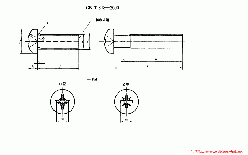

十字槽螺栓螺钉,需要十字槽于杆部较正,才可以保证后续加工。+ V* P# s1 c( ?) y% r$ j
现在由于机床设备和模具有间隙,在实际加工过程中总会发现有十字槽偏的产品。- H) k5 z) Y: u+ f! y4 N1 y0 m
意思即,以杆部为A基准,十字槽于A基准之间同轴度保证不好。+ C& O1 j) v4 e& d9 ^+ d3 W2 W9 Z
肉眼能够观察到的偏心已经差不多0.3左右了。这已经严重影响了后续加工。$ O' O& v8 ]8 L
可是一般只允许有0.08左右,
$ H; p! k1 d$ o0 G) Y故,在次求救,是否有更好的解决办法?
+ Z, e3 Q2 `) t7 r. D# @6 Y$ G是否有更好的检测手段,有没有什么工装可以检测此类产品的?2 o8 |* s6 t6 Z5 H
而且能够清晰的知道同轴度为多少。+ Y/ K) l! \: |0 {& I& x4 n1 c& h/ b
7 V4 A: I. ^4 i& q0 b# [8 t' L
见附件中头部十字槽于杆部不正。

楼主的螺丝,要是用搓丝板加工的话,基准就是外圆,和十字槽可没有什么关系。& n- P$ {; q% t2 {
在装配时,十字槽传递扭矩,速度很小,基本上对装配没什么影响。8 G1 A2 Q: U5 W! F% W, A% J
测量同轴度非常麻烦,并且还不准确。

2# cloudpeng 2楼, 这个牵扯到实际加工。
5 P4 E& s' k1 l: n) |因为部分材料没有办法直接在冷加工镦制成型,所以采用加热后利用上模具加工冲十字槽。
& w8 T5 q, F; }3 E$ V. v9 q+ A后续机械加工是 用十字冲头顶着十字槽,后面打顶尖孔顶车,这时候如果十字槽不正,就会车不出来。。。。( S5 r2 v+ j, q5 \. d2 z% {; d
这一切都是在滚丝搓丝之前。。
