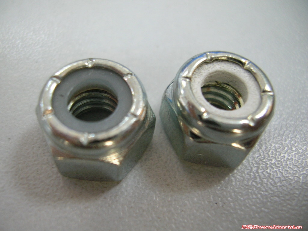

尼龙锁紧螺母的工艺是什么样的?镀锌后再加尼龙吗?还是加好尼龙再镀锌?: F4 }- F4 F- s3 V6 |
如下图有两个尼龙锁紧螺母,但看上去材质不一样。请教各位哪一个是尼龙材料。" A, I# A" J& [+ N7 V( P. r4 r

镀锌后再加尼龙.

依樓主螺母看,兩個都是尼龍螺母,應是尼龍顏色不同,一般尼龍材質為PA66為常用材質0 V9 S3 n- R& Q0 r. E) n& U3 o
一般採镀锌后再加尼龙.但會有破壞鍍鋅處,容易產生繡蝕
$ p+ T2 O0 @) ~4 ^: c+ R若採加尼龍後電鍍,此工藝需注意可能會有吐酸,造成更嚴重的鏽蝕

两者都是尼龙件,左边是镀锌后铆接,右边是铆接后镀锌的,究竟怎样更合适,我以遇到此问题?希望高人指教,谢谢!
