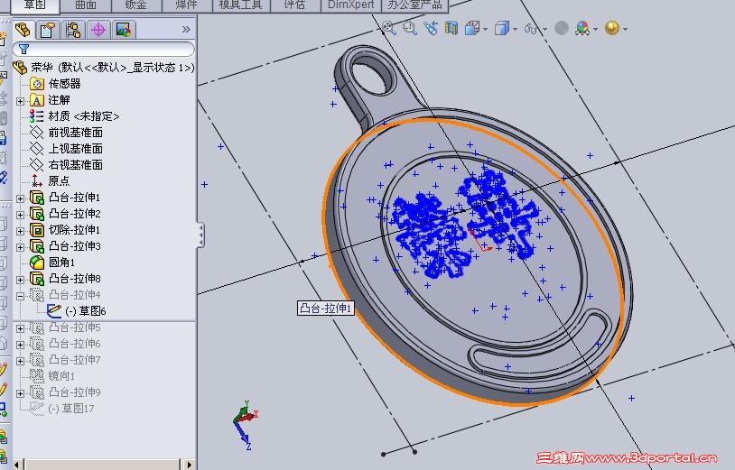

小弟是做一些五金箱包皮具标牌及扣饰等小五金件产品的设计及开发,刚接触SW时间不长,是因为觉得SW可以做产品三维立体效果图,所以想学好SW,现将本人绘制其中一产品过程展示如下:希望各位老鸟们能指正和解决本人在使用SW中的一些疑问:+ G1 p, S  ]4 I
产品效果如下(PS制作效果): 04.JPG * N- e$ i) a9 x1 f! J

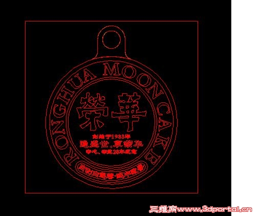

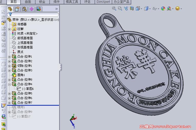

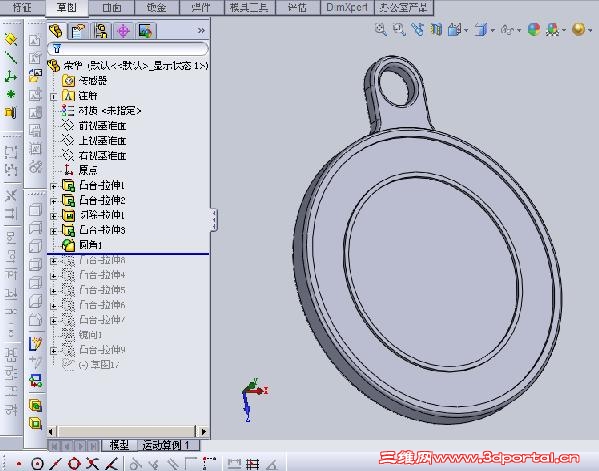

在SW中第一步:当然是根据产品规格尺寸做基本模型: 01.JPG 第二步:添加产品logo文字及制作效果, 03.JPG 这样问题就出来了,因为logo字体是小弟使用Corel(一款平面设计软件)中扫描后,再将线条按1:1转为DXF,再将DXF文件插入到SW中而形成的草图(因为在SW描图实在不习惯),问题是,导入SW中,没有好的方法将草图精确移动,后想到一个办法:将logo文件导出时加个框 05.JPG ,再导入到SW中,然后在SW其中一个草图画好相同规格及位置的框框,然后再移动logo所在的草图(框框的角对角),这样,位置还算精准,但因为不能一次性将所有logo图形导入SW,因为导入后会令到机器严重运行变慢甚至死机,没办法只能将logo拆分一部分一部分导入,然后再对位,可有些部分还是无法移到准确位置,所以,请问各位高手,能否有更好的方法来进行?# W$ T: \- K: H' h2 x, W% l, I

导入到草图后再做成块,想怎么移动都可以!
