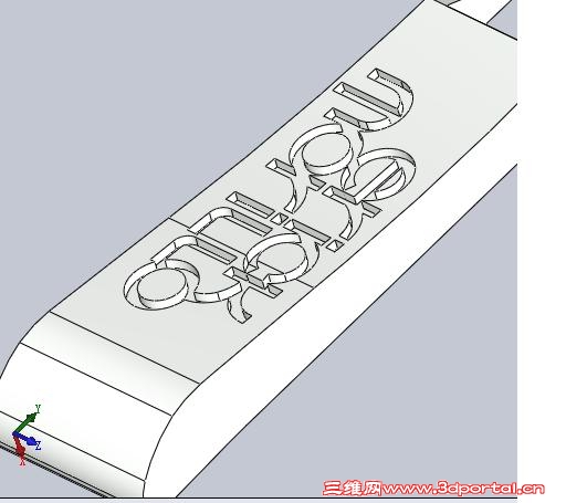

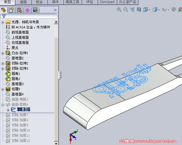

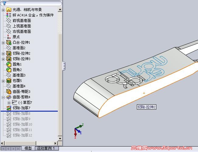

前几天因为想在产品上做上一个客户指定的品牌logo,因为是在弧面上,所以不能用包覆命令来完成,后经QQ上一热心网友指点,可以用曲面中的 等距曲面及曲面剪裁 等来实现,现将该方法分享一下,希望SW高手看到后,如有更简便更快速的方法,不望指教一二,在此小弟感激不尽~: T% p+ {1 P$ ^9 ]4 m6 c4 ~& U
10.JPG 先将需要做logo效果的曲面 用曲面等距 做多一个同位置的曲面(距离选 0),然后用logo草图对曲面进行 曲面剪裁,得到logo开关的曲面 11.JPG ,然后,再用曲面中的 加厚切除 来将logo曲面进行一一切除后即可。完成后如下: 12.JPG ,望高手过目能指正一下,给一些好的建议,因为本人是个SW菜鸟,急需各位前辈指教~

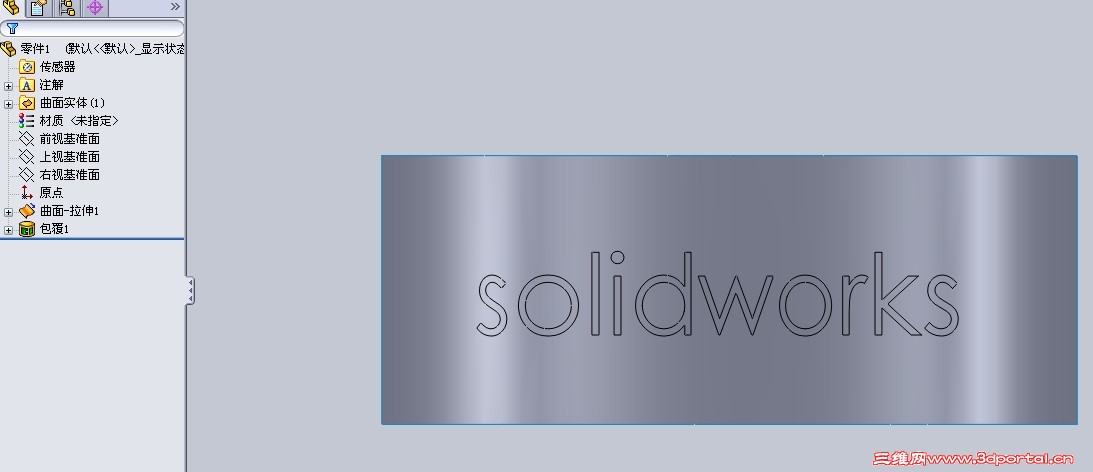

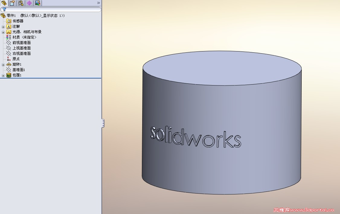

发表于 2010-10-20 08:55:10 | 显示全部楼层 来自: 中国上海
