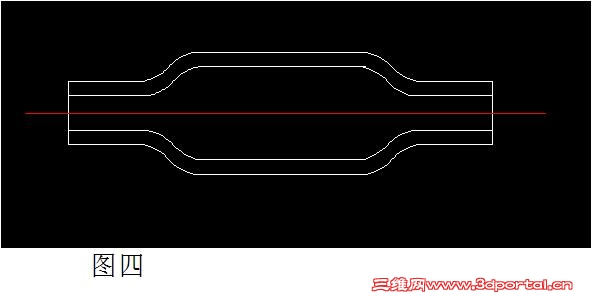

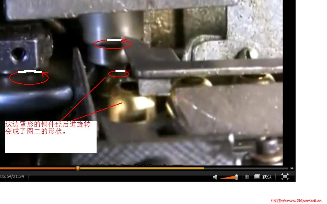

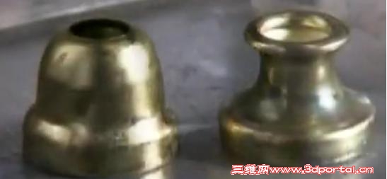

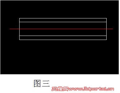

这种口径上的变化是不是称缩管工艺?
$ P, Z5 g2 y* }: y0 [9 m' b# P1 S
问题一:将这一边的形状(图一),通过 这边的机构变成 图二的形状。这种机构叫什么名字? 它的原理是什么?
8 f. n& N' x6 L! M问题二: 将图片三的管子变成图四的管子(两端外径小,中间大) 学名应该叫什么? 采用何种设备 ?对于缩小的管子的口径/厚度/材料,一般有做何要求?$ p, E9 P% T4 g
谢谢各位了。

变径加工,是缩管工艺,不过采用旋压工艺也可以达到图片所示的效果
发表于 2010-7-2 11:41:09 | 显示全部楼层 来自: 中国湖南长沙
问题一----图片看不太清,但你讲的后道旋转后成为了图二,可以肯定是旋压成型的;# b5 f7 s8 v9 }
问题二----工艺名叫缩径或缩口,大管叫缩径,小管叫缩口。缩径有缩径机买,也可以旋压成型。缩口可以用冲压成型,具体去找本《冲压工艺与模具设计》的书看看,论坛里和网上找找就OK!
