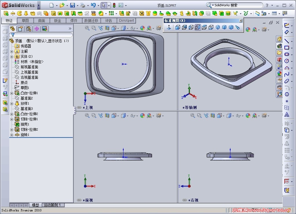

[求助] 曲面问题
发表于 2010-7-2 09:37:37 | 显示全部楼层 |阅读模式 来自: 中国江苏南通
未命名.jpg % W7 ^9 V0 |2 C
, s- R1 H# X: s1 w$ ?图中两个实体之间需要用曲面平滑连接,试了多次没法连。
4 i" R  e1 u8 ]+ K& z
3 t+ d* X& I$ g4 m, }" Z" x之前用扫描做过,但这个形状出不来。还有就是这个如果用曲面做的话可不可行?
顶盖.rar
313.17 KB, 下载次数: 8

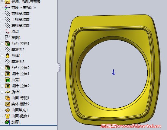

做到这里如果不想用曲面重新做就用等距曲面的方法,等距所有面,然后中间的用曲面填充就可以,而后加厚曲面就完成了你的零件。

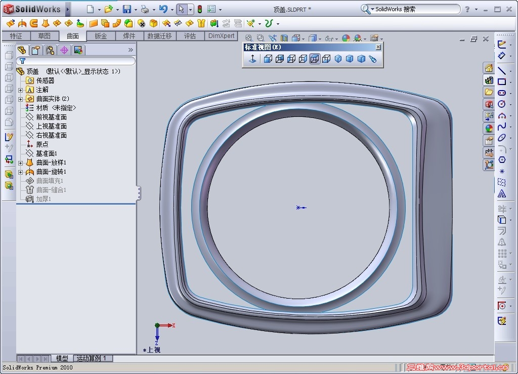

如果全用曲面来做可行吗?
 楼主| 发表于 2010-7-2 15:53:48 | 显示全部楼层 来自: 中国江苏南通
  h7 ^2 F) b& ?1 k, t# b; b5 J
' g5 K9 B5 n& b曲面放样,出来的曲面是变形的,加了4跟引导线,还需要怎么设置呢?

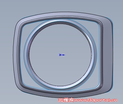

不行就换个方法来做,不防用四条线做为轮廓,上下两条封闭的线做引导线来看看,

\(^o^)/,完成。谢谢6楼的
 楼主| 发表于 2010-7-2 17:33:53 | 显示全部楼层 来自: 中国江苏南通
刚刚发现6楼的方法也有点不完美,两个直角拉伸的地方调不直
