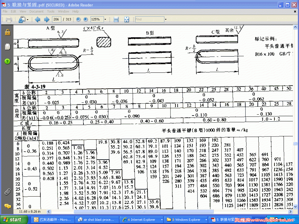

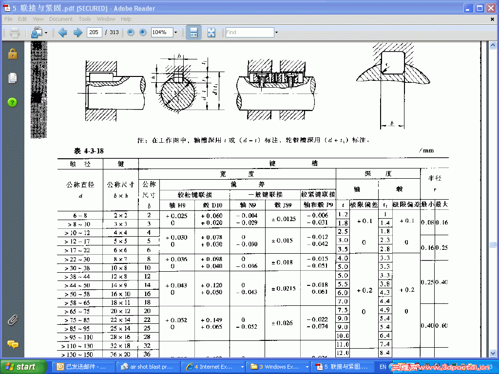

发表于 2010-7-2 12:08:14 | 显示全部楼层 来自: 中国江苏常州
- F) }$ P+ C( s; o
& L& C& d9 o& l% j8 i" ]' B0 p9 _; E3 ]宽、高、长的公差分别为h9,h11,h14.详见附件
