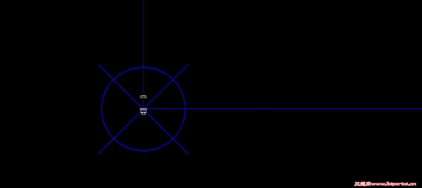

记得以前在论坛上看过去掉的方法,忘记了,在论坛里搜索了好一阵子也没查到,希望哪位大哥指点下,

cad中标准件自带的蓝色线如何去掉

使用命令proo就可以隐藏了

使用信息点隐藏命令:PROO

是不是点的样式

PROO,显示未知命令啊,不好用,我的是2010的

信息点隐藏命令是PROO吗?为什么我输进去后提示未知命令啊?

那个是参照点,你可以把相应的图层关掉(AM_PAREF)

多谢高手指点
