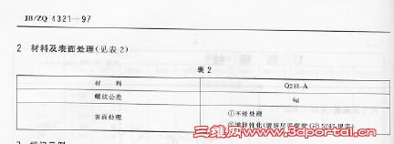

U型螺栓强度等级和表面处理方式在标准DIN2570和JB-ZQ4321-1997 U形螺栓里面都没有定义。9 |, A, O0 X$ z( M1 Y
请问如何提要求呢?& X5 R, Z) K5 A9 `/ Z0 y) [/ g; ?
谢谢!

U型螺栓的产品等级为B级(在标准的附注中),对于B级,对应的强度等级为:直径小于或等于39mm时为8.8、10.9级;表面处理为镀锌或钝化处理。

编号呢?你要给编号啊,可以从机械手册查处它的强度来的
发表于 2010-7-2 14:11:38 | 显示全部楼层 来自: 中国上海
JB-ZQ4321-1997给出了U型螺栓的材料,这相当于给出了其性能等级。3 Y# L+ N3 u& t' w9 a4 y. }
表面处理也有的啊,不处理或这镀锌钝化。

楼主已经清楚地告诉了机标:JB-ZQ4321-1997 U形螺栓。
