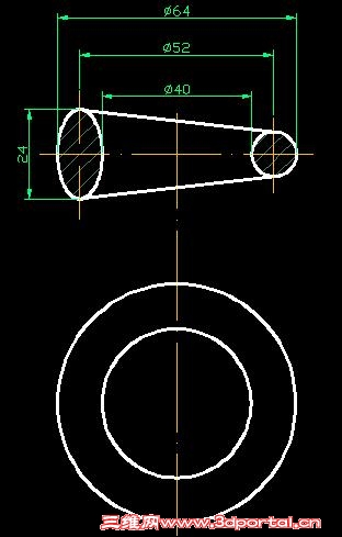

书上的一道练习,要求用三种方法建立指环的三维模型7 {& D/ `5 ?, U
9 \& ]2 f/ r! c" H# x. s7 ?) b8 u先谢谢了

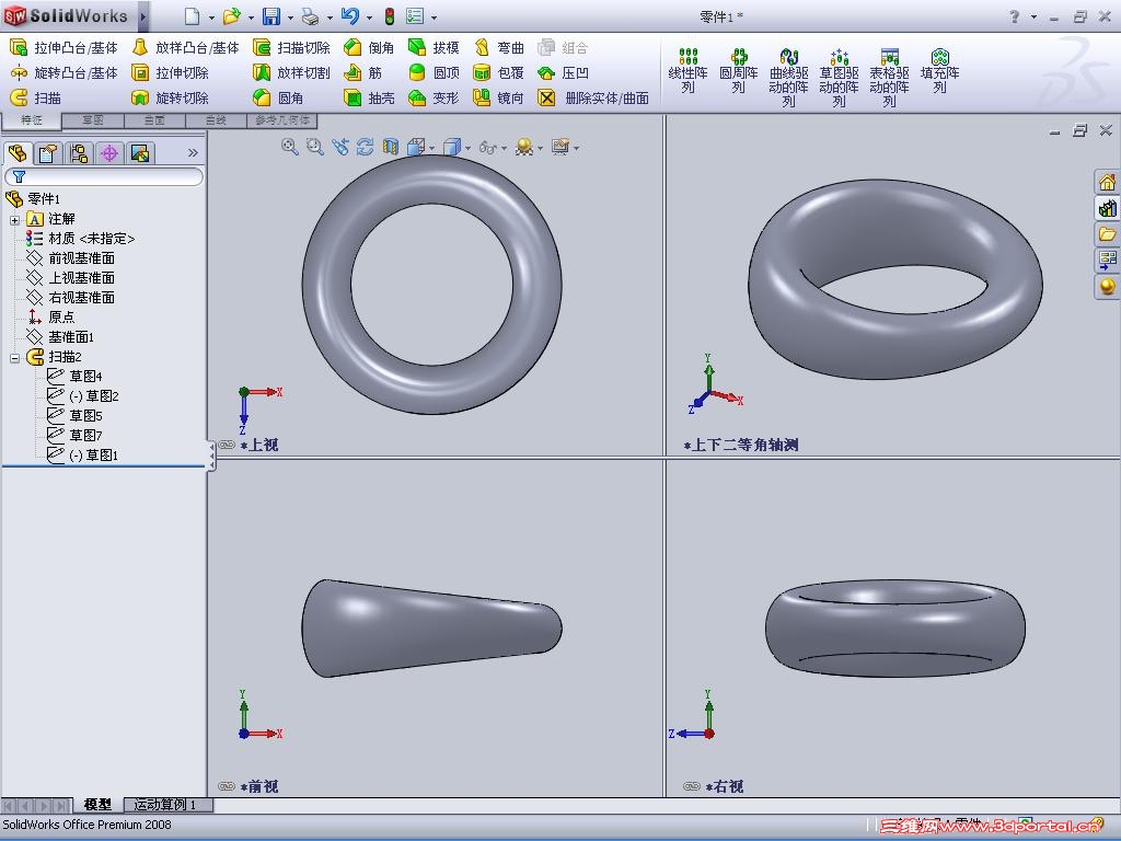

发表于 2010-7-2 13:30:59 | 显示全部楼层 来自: 中国天津
用SW2008做了一个
1 W( E: _: l7 _- F0 E& l9 S/ j
指环.rar
156.12 KB, 下载次数: 40

发表于 2010-7-2 15:11:03 | 显示全部楼层 来自: 中国天津
6# 81130549
# V5 S5 t# U3 n# X# d嘿嘿,我刚好也是08版的,谢了$ ^' b% s% V+ {6 S
飞天红猪侠 发表于 2010-7-2 15:07 http://www.3dportal.cn/discuz/images/common/back.gif
9 X6 U- ?) f7 ~1 T) P
, X8 g  Z! B% T- `放样比较好做的,就没做。。。。。。

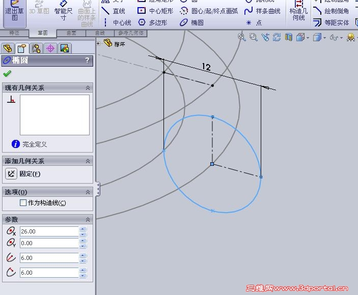

发表于 2010-7-5 09:01:21 | 显示全部楼层 来自: 中国天津
+ C2 G# e7 c" q" w2 J( v! W7 V( B
18# 81130549  & O4 j3 j/ l0 Q# l
哥啊,你的扫描草图明明是圆啊# j$ |' p' D% w4 m6 q5 j5 q
我照你的草图画了一天啊,就是出不来
: q0 [  o+ ], Z( x9 s你竟然说是椭圆,我情何以堪啊~~~~~
; c# U, s. Y; X& a3 R飞天红猪侠 发表于 2010-7-5 08:52 http://www.3dportal.cn/discuz/images/common/back.gif
0 L1 s% d% w+ D" ]6 R1 s/ q" Z! r- o( G% N3 c- Q
轮廓草图在这个特定位置时,2个半轴相等,显示的形状与“圆”相同(楼主如果仔细观察的话是可以发现轮廓草图是个椭圆,如图),一旦沿扫描路径移动时,竖直的半轴长度将按照设定的几何关系发生变化,而水平半轴的长度不变。在4楼的回复中已经提醒过楼主。。。。
