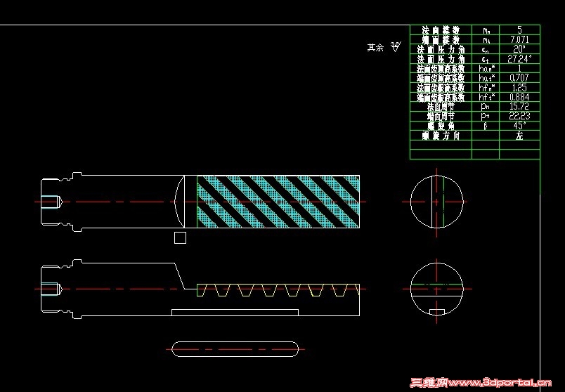

发表于 2010-7-2 13:02:22 | 显示全部楼层 |阅读模式 来自: 中国四川自贡
我想用用sw做一个传动齿条,如下面的图。能给点指导吗?
Drawing2.rar
52.7 KB, 下载次数: 20
 楼主| 发表于 2010-7-2 14:35:23 | 显示全部楼层 来自: 中国四川自贡
发个图直观的!

发表于 2010-7-2 14:44:42 | 显示全部楼层 来自: 中国江苏常州
具体什么地方不会?问得详细一点嘛!
& K& @, f2 V" y/ l, I5 M如果只是伸手要模型的话就爱莫能助了(公司电脑有加密软件,帮你画了你也打不开)
 楼主| 发表于 2010-7-2 15:41:51 | 显示全部楼层 来自: 中国四川自贡
3# loveelva0 - I, o0 H, }% X1 `% }+ d* n/ Z9 {* Y
我现在的步骤是先做扫描,把齿扫描出来,再做阵列!
" F8 R5 \7 q9 v8 ?4 m/ [感觉这样很复杂。
发表于 2010-7-2 16:39:37 | 显示全部楼层 来自: 中国浙江金华
齿条部分和主体先分割开,然后建45°基准面拉伸切除,再组合一下。

发表于 2010-7-4 08:20:12 | 显示全部楼层 来自: 中国浙江金华
5# swsxz 我和楼主的问题都处在这里,就是斜的齿轮基准面的建立,怎样财能建立45°基准面,

 楼主| 发表于 2010-7-4 15:28:39 | 显示全部楼层 来自: 中国四川自贡
我按5楼说的做的,但是没有和主体分开,只是建了个45°的基准面!) x. ^* E* g9 |0 T
“画条斜线,切除拉伸时拉伸方向选刚刚画的斜线这样就是斜的切了”好像不行吧?
