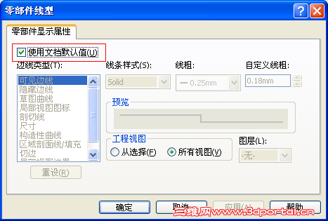

+ n5 w' V8 U4 V' Z4 c# W- M0 r如果是在工程图里的话,右击零件——零部件线型
! s3 Y8 E7 C+ j' m7 {# K6 j 3.PNG + g# u; |8 _  ~4 F
不勾选红框中内容,再把不要显示的线型设置到一个图层中,最后把那个图层设置不显示即可
