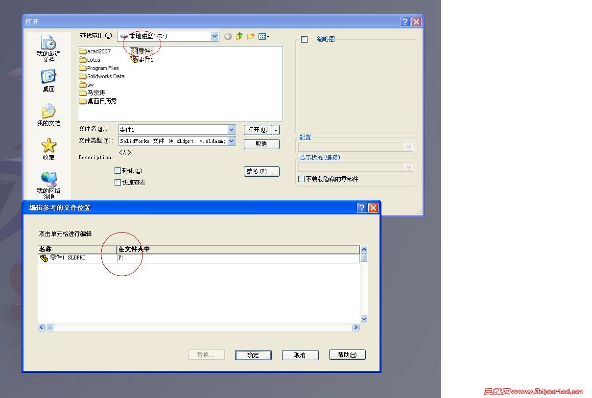

[localimg=180,54]1[/localimg]具体是这样的,我在设计时,有时会遇到同一个零件会用在不同的地方,所以我一般会把零件和工程图直接复制过去,然后在复制的零件上作少许改动,然后出工程图。大部分的复制的零件改动后,由于关联会直接在复制过去的工程图上反映出来。但我最近遇到一些复制的零件改动后,工程图不会反映。我观察后发现此工程图的关联还在我的源文件上。我想了个办法,打开复制过去的工程图时,我选择参考选项,将路径改到我复制过去的零件上,这样打开后,零件上的改动确实反映在工程图上了。但是,只要我将复制过去的工程图和零件关闭后,再打开工程图,又会关联到源文件了。这是怎么回事呢?: X# O; ^# @% R9 w& m" t1 c4 p# p
举例说下:2 _2 E" h! S: O* Z( l

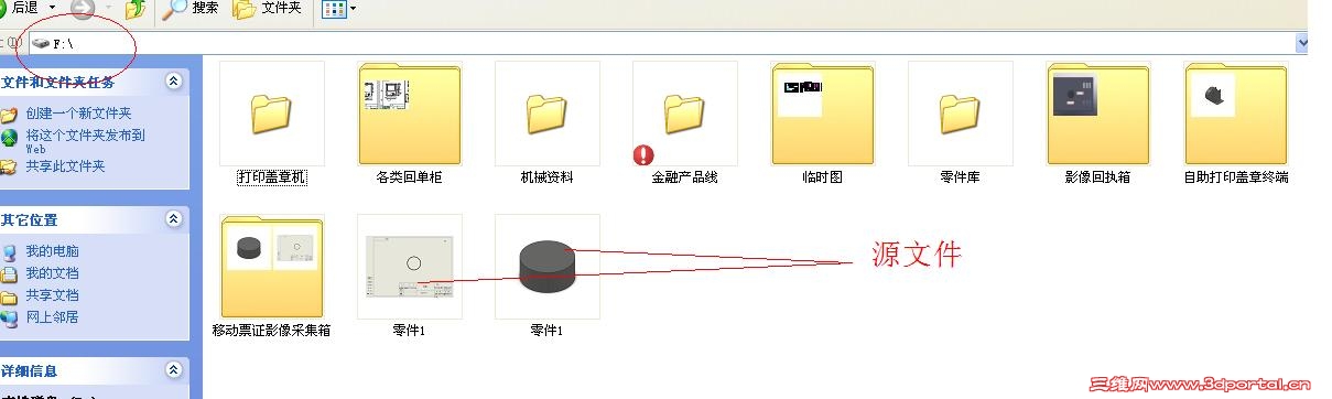

第一步:我在F盘画了零件1,然后出工程图保存为零件1(零件1就是画了一个圆台)
6 ~. ~& C2 w4 }9 W 1.JPG 3 u# J/ m' `! O

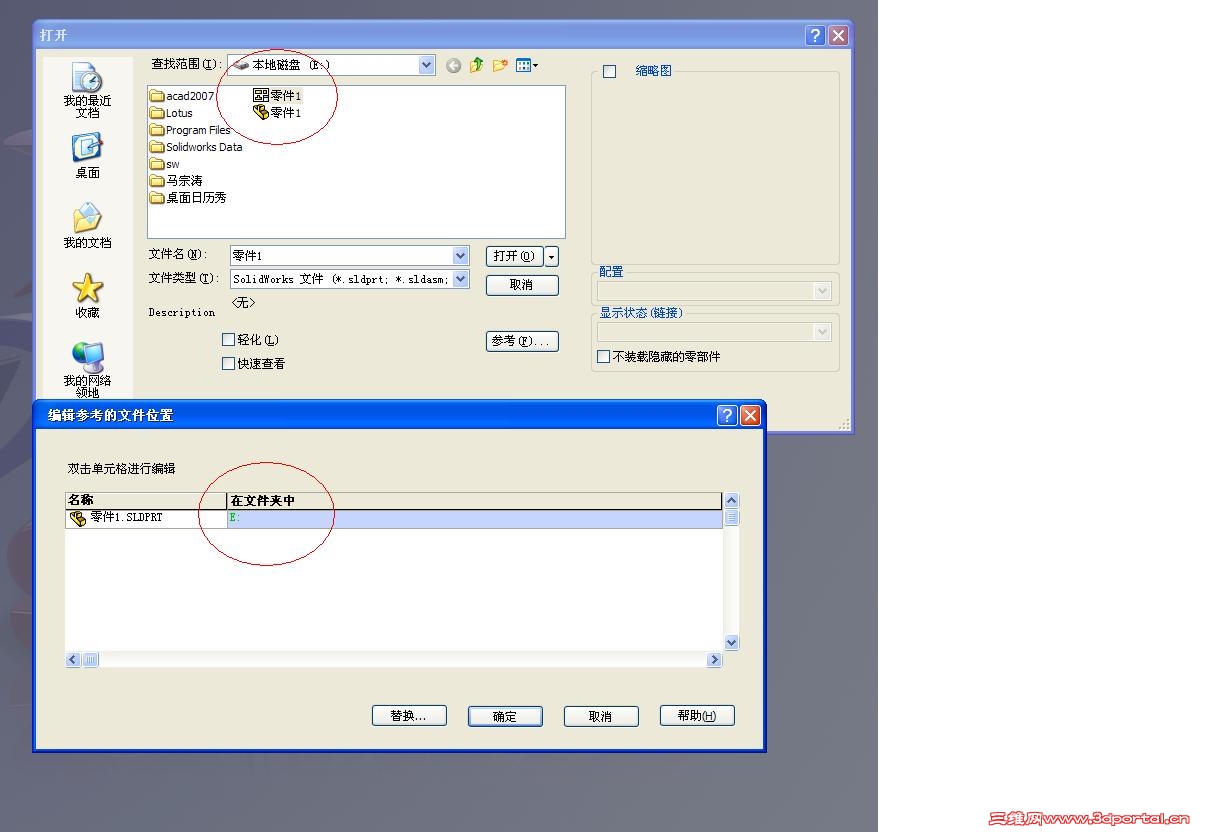

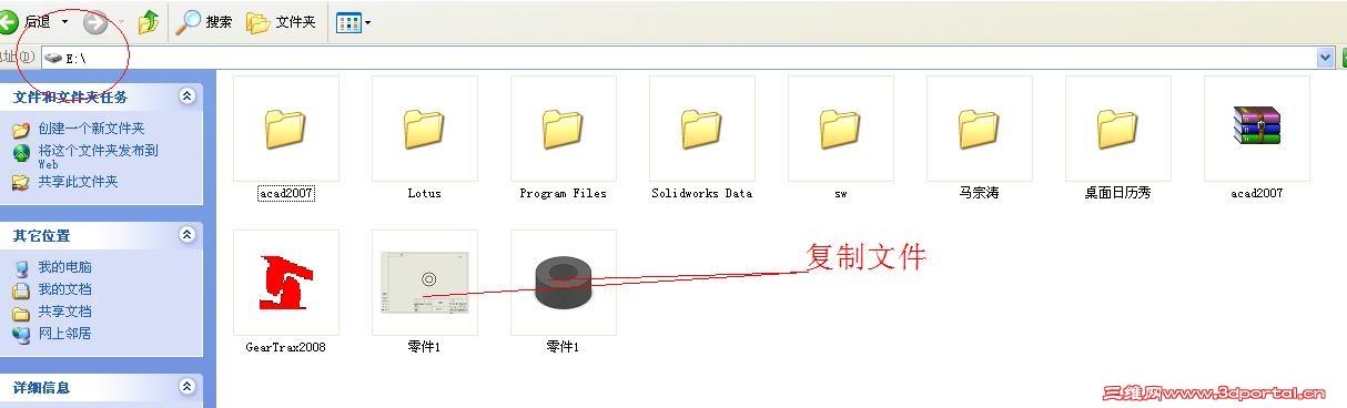

第二步:我将零件1的零件和工程图全部复制到E盘,然后再复制的零件上改动(在零件1上画了一个圆孔)
1 w8 _3 \" |) Y: T2 E# U) M7 Y0 Y5 @ 2.JPG / [6 u+ m( u7 H0 j5 l/ r5 y
这时,我打开E盘的工程图则看不到那个圆孔了,因为,实际上E盘的工程图是关联到F盘的零件上的,所以,
, d( m8 Y/ {3 D; @+ t$ k6 B我第三步:打开E盘的工程图时,选择参考,可以看见此时工程图的关联实际在F盘,将之替换为E盘,打开后,圆孔可以看见了(如下图)
$ y5 x+ a2 F9 v/ \ 4.JPG $ I& Z) o) P# @, F3 r" ~- J7 c
但是最后的问题来了,我将这个工程图保存后,关闭,当我再次打开工程图时,圆孔又不见了,也就是说,关联又回到F盘去了
' s! T+ j  ]) {3 r以上就是问题,请高手解答,谢谢

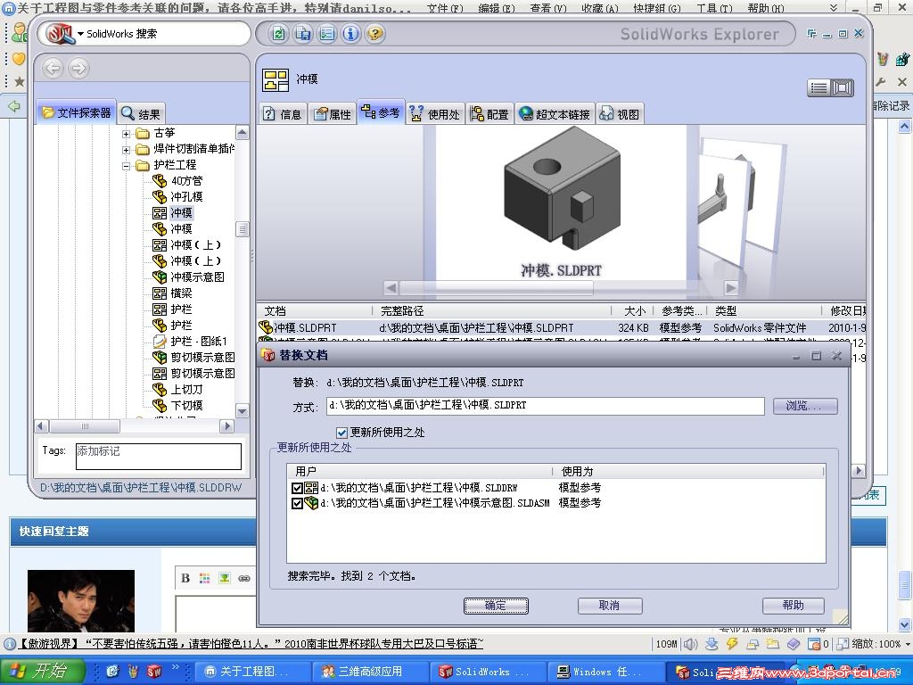

发表于 2010-7-5 10:55:39 | 显示全部楼层 来自: 中国广东深圳
, q9 f6 X" L$ y: ^
我来求助这个问题的原因主要是因为,我设计时,很需要时间,另存为太耗时间了,我设计一款产品时有可能有7到8款延伸产品,,一款产品的图纸大概200到300张左右,直接复制比较节约时间,全部另存为的话,我时间受不 ...; w' _# p- o" w# I% c& K
mzt1984627 发表于 2010-7-3 15:15 http://www.3dportal.cn/discuz/images/common/back.gif
# r! z# h- Y: m$ c4 M8 K/ @7 [" }( d$ H& M0 p/ ?9 B
我完全明白你的意思了,你只需要这样做:把零件和对应的工程图复制到目标文件夹,然后使用sw explorer工具对工程图进行操作,将参考零件指定为复制过来的这个零件,保存后,此工程图就永久参考到这个零件了,而不会在下次打开后又回到原零件上去关联
! ^# f% ?5 R3 U. ~# G, J; z通常(至少我的是这样的),像你现在这样,在打开工程图时修改关联路径只能在当时有效,无法做到永久性
9 A7 p+ k( U2 J/ E  e希望能解决你的问题。
chenjun520601 + 5 应助
