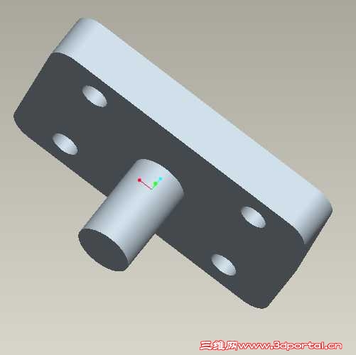

如图所示:那个伸出的圆柱模柄可以那样不?怎么加工?
# Z- x4 B0 j4 @. v" w) P还有图中左边部分线切割可以不?成本高不?6 M9 }5 L% @6 {! J& [
我感觉可以先在车床上用四爪卡盘加工下,再线切割。。。大侠来看下可以不啊

一般这样的模板应做成两块,即上模板(磨具钢)和上模夹板(45#)——节约材料成本,模柄可以做成活的装在上模夹板内,在上模板上线割各冲针孔。用螺钉与上模夹板连接。线切割成本不高。

看来楼主没搞过模具,想弄成一个整体,那老板早就关门了

楼主设计结构是否为一多孔冲模的上模组件?
; S/ L$ G( @9 H/ Q; a1 R) V# _' u若是, 冲针装在上模板内, 上模板固定孔为通孔, 冲孔不会跑出?" q; v, ^- _/ d, s% A
通常冲模上模组件含模柄、上模板、上模垫板、上模固定板、模卸料板等独立零件, 建议楼主找点资料看看。

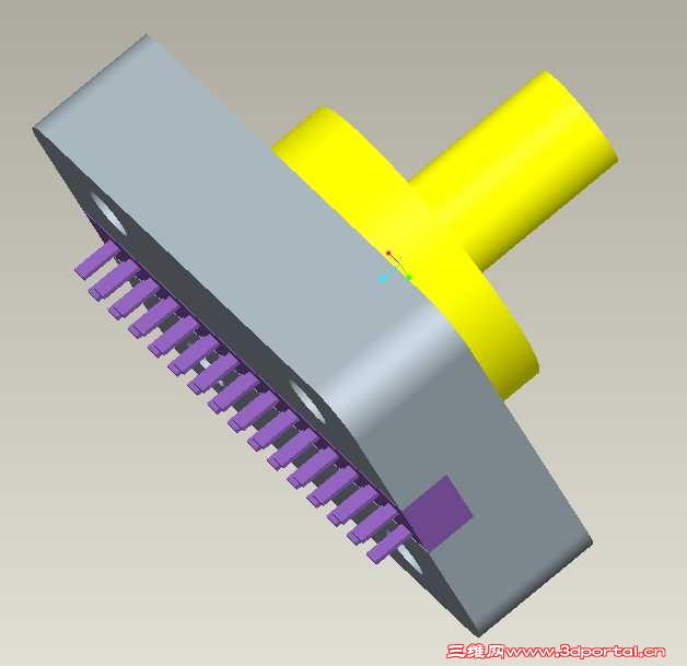

我现在做成这样的了。。。按照2L的说法应该把模柄放到里面。。。现在放外面确实不好看
+ o# U. x; F0 M; K  N) t! Qchaoqun9452 发表于 2010-7-2 14:44 http://www.3dportal.cn/discuz/images/common/back.gif
这个图比之前结构有点进步, 不过, 还是建议去找本冷冲模具书参考一下,毕竟模具设计不同于机械设计,有自己的一套成熟东东。

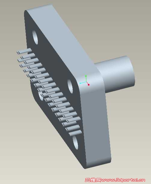

这个如果断了一跟镇,岂不是要一起换?

: [5 A3 G, l$ ]  p/ Y# x# |0 B8 j那大侠有什么解决办法不啊。。。一根根装又有点麻烦的

0 Q# m) E3 @8 s4 p2 F9 [, B一般多为单针结构,多针镶入,不同针距用镶块分隔开来。不同具体工艺要求,还会有不同工艺结构来实现,这也不是固定的。
