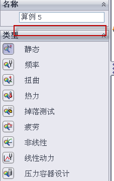

[求助] 网格类型没有了,什么原因?

发表于 2010-7-13 19:07:02 | 显示全部楼层 来自: 中国湖南长沙
现在的版本中,网格类型将根据建模的方式来确定网格类型。如用曲面、钣金建模的自动变壳,一般建模方法变为实体,焊接件变为梁。也可以通过在算例树当中右击相关实体,进行转换。

* q4 K: j! J& J0 a! K, k% O7 H多谢帮助。好像只有实体算例,而后转成壳体。

发表于 2010-8-20 18:28:19 | 显示全部楼层 来自: 中国河北唐山
咨询了专家才知道自09以后就取消了网格框。请斑竹将此条改为已解决,谢谢。
发表于 2010-9-25 13:50:24 | 显示全部楼层 来自: 中国河南郑州
改版了 不用选 定义材料的时候选 正版也是这样的
