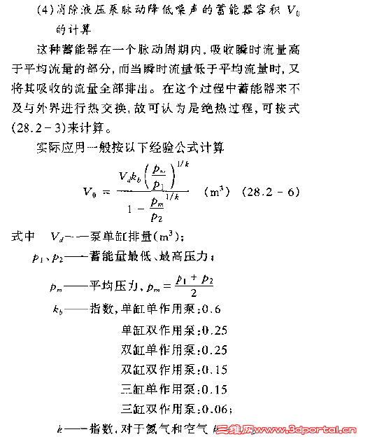

应用环境为:不需要补油,工作压力稳定,泵流量100L/min,210bar,只用来吸收液压冲击和泵的脉动。这种情况下蓄能器怎么选?大家给点意见吧。

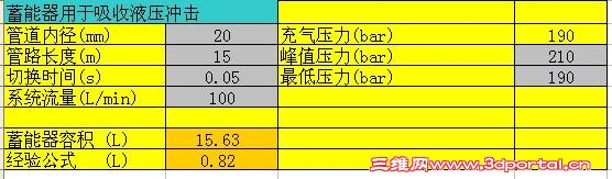

发表于 2010-7-5 09:54:14 | 显示全部楼层 来自: 中国浙江宁波
下面是我计算的结果,有几个问题,一、管道内径我设置为20mm,管道我设计为15m,的出来的参数
 楼主| 发表于 2010-7-5 11:30:48 | 显示全部楼层 来自: 中国北京
楼上的,你的这个计算没有考虑吸收液压脉动。
发表于 2010-7-5 12:07:28 | 显示全部楼层 来自: 中国安徽马鞍山
新编液压工程设计手册上有蓄能器不同用途时的验算!你可以看下!很详细的!
 楼主| 发表于 2010-7-5 20:49:08 | 显示全部楼层 来自: 中国北京
我手边就有这个资料,问题是,谁知道其中的系数怎么取,谁知到泵的柱塞面积多大,行程多少,搞销售的他们也不知道。
