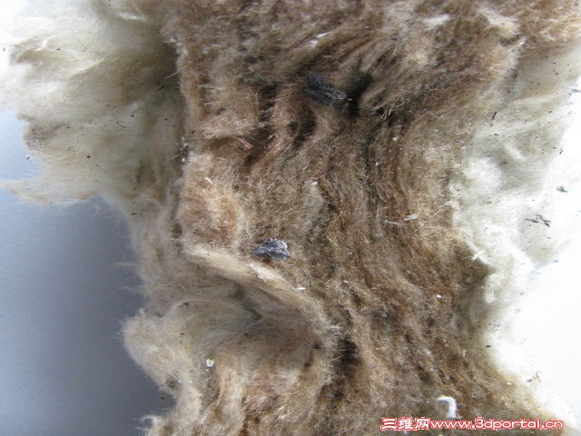

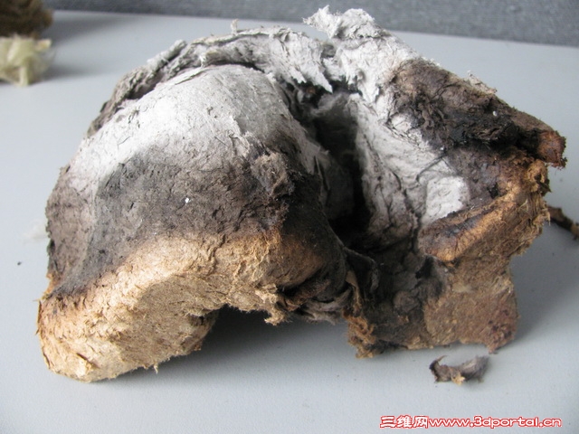

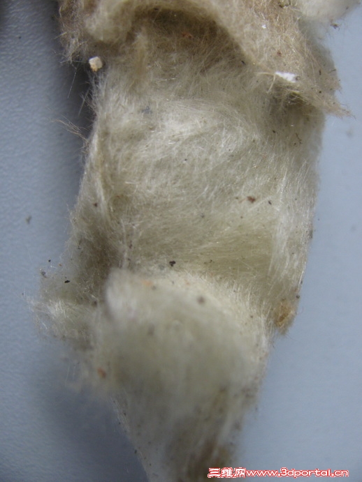

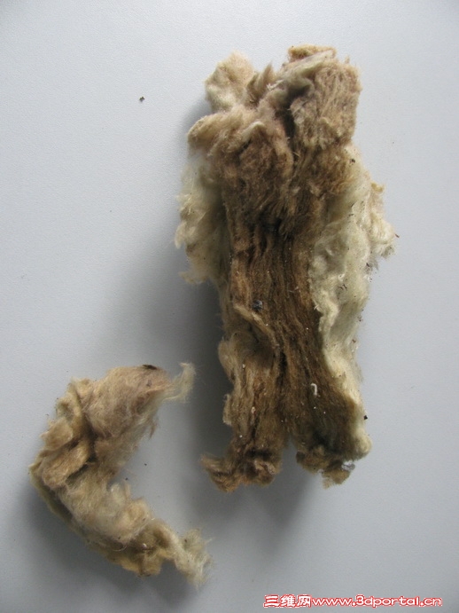

各位高手,我厂保温棉起火,不知何原因,请帮助分析:# \3 `' \3 b/ \9 T7 V" {
1)这个保温棉是什么材料的?0 ]  U- N- m, ]6 k. u
2)为什么会起火呢?

4 [2 _  |: v+ ]$ T/ v- x9 s5 d* g  y应该是属于岩棉!或者是玻璃棉
- [, u5 Q) V" z9 g- j保温棉的具体名称不搞这行还真不是很专业。保温棉就是容易着火,小心动火作业的火星掉落,我们也曾经发生过几起。

是岩棉, 是自燃还是怎么的? 点就着也不正常.

1、现在很多保温棉加的粘合剂(胶)不很好、在作用热源下能发生自燃。1 r7 y& y" I1 w0 }: S) V  W
2、可能是易燃物的粉尘进入保温材料内部或吸附在保温棉上,在热源在作用下发生自燃。. d3 g2 t: _3 Q3 Y5 W8 N. D6 ~- H" r
最好办法先试验一下。

烧得一小块,很难起火,像是气焊间接切割

是可燃粉尘或者油类吸进去了吧,纯净的岩棉是不燃的

保温棉是在什么位置,温度多少,有否油脂进入?

易燃介质渗漏到保温棉里了。

是岩棉,可能是可燃的灰尘进入或是气割什么的火星进入
