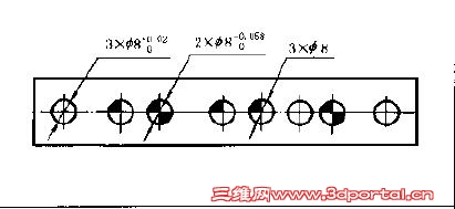

请看图片,在ProE中怎样实现这样的标注?

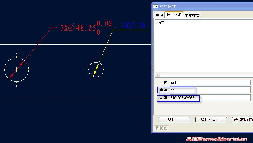

2 p; n1 r2 H' L$ P1 `先标出直径尺寸再到属性---尺寸文本里面修改 成所要的效果。

但我不是指标注的文字如何实现。+ g1 w. M/ e& Q0 \8 F- _
我是指一大群孔中,有一些孔是相同尺寸的,用孔符号分组,然后标注。
* q8 J  l+ E. t就像图片中有些涂黑一角,有些涂黑对角,这样给孔分组。+ e% _6 o8 Q. o. V& ^0 f
怎样实现?
发表于 2010-7-3 23:02:23 | 显示全部楼层 来自: 中国广东广州
自己定制个自定义符号吧,PROE没有这样的 标注,或者直接对圆形局部填充。
发表于 2010-7-5 10:08:19 | 显示全部楼层 来自: 中国浙江温州
如果直接标注的话,proe是标注不出这种样式的.同4楼说的一样,自定义符号可以实现.另外也可以用草绘的方法实现
