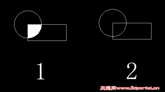

# ?- W' d+ d9 G" q6 M) E[img]file:///C:/DOCUME~1/ADMINI~1/LOCALS~1/Temp/%25W(H_)FHD~K[V%25L%7D0~(8%7B%7DQ.jpg[/img]请教高人9 K% h; F2 R) U. T0 S4 h( s9 f: X
* V& k; H' X; f# e为什么我填充好的图1放到别人的电脑后就变成图2了

把系统变量fill改为on

你们两台电脑设置的变量不一样
$ D3 M' K5 j2 q$ x6 K$ j+ `) o8 l. C
复制后的图纸肯定有不一样的地方呀!!

搞定了,非常感谢您的帮助
