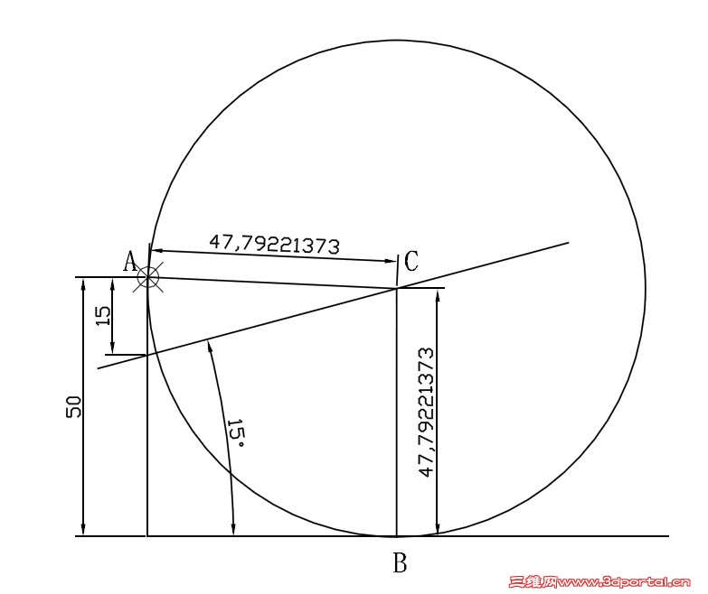

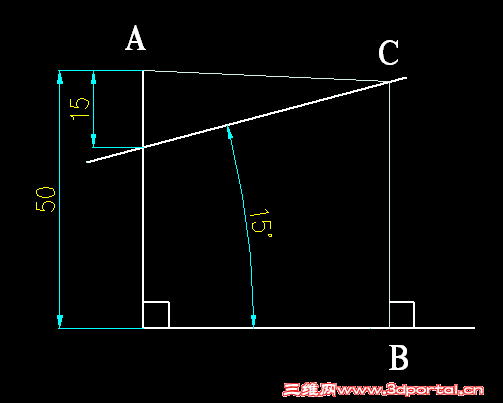

两条相互垂直的线和一条斜线,尺寸如图,要求在斜线上找一点C,使得AC=BC。之前想了好久,大家看看用什么方法画出来。

楼上你量一下这两根线长度是否一样长,你的作图只能使得C点到两根直线的距离相等,所以AC绝对比BC长。

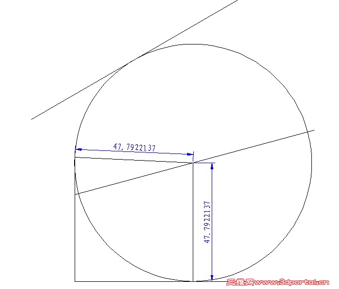

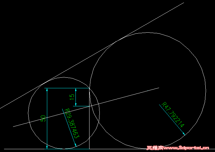

以斜线为中心将水平直线镜像一下,然后用三点圆命令画圆.圆心即为所求的点.(也可以镜像坚直直线然后捕捉两端点和一切点.)

$ ^% C# {, b: ]. {0 @三点画圆——A点、水平线切点、垂足15度斜线,直线连接A点、圆心C点、水平线垂足B点。

以斜线为圆心轨迹线画圆,圆弧与两直线分别相交所得的点与圆心连线就是。

只有WANG2003版主才是最简单最方便最直观。充分利用了园的功能。

请问“垂足15度斜线”这个点怎么理解?是不是指斜线与圆的两个交点之一?

( D5 `: }( s& z$ ]$ G$ O使用垂足捕捉状态,选择斜线即可。也就是说把圆心放在那条斜线上。

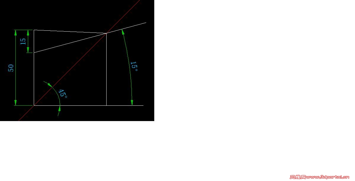

引一条45度的线取个香蕉点就可以了啊

从画图方法上,6、7楼的做法是无懈可击的,能做的如此简单,真是很敬佩这两位高手啊。 " I! B4 Y2 N; D9 |  Z, b
其实我说的奸诈,是这道题有两个解,不过由于我画示意图时把点放在了竖线右边,所以起了一定的误导作用,其实在竖线左边还有一个符合要求的点。
