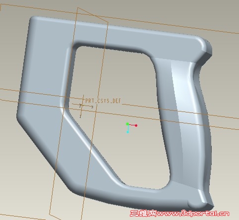

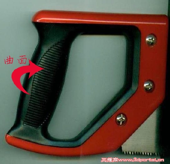

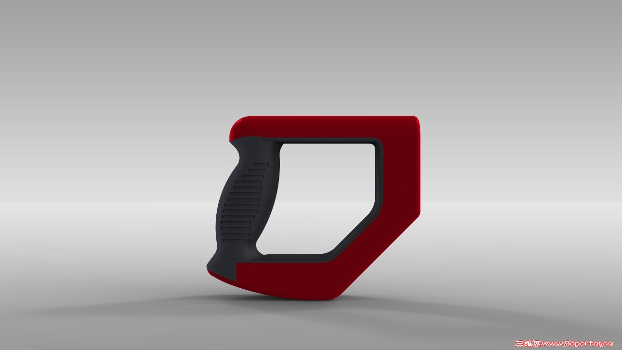

向高手求助,关于曲面与平面的衔接?
) ?0 C$ ^+ q5 a3 d7 i. p; A! t7 K6 f整个手握的部分全是曲面,我不知道手握的那部分与四周如何衔接。5 s0 `( c  g1 Z4 K) N
水平很糟糕,特向老师指教。
我画的这么郁闷,曲面柄,被我画成四方四正的,汗颜
我真衰,画成这样,镜像的曲面也不平滑
我真衰,画成这样,镜像的曲面也不平滑

发表于 2010-7-3 15:41:53 | 显示全部楼层 来自: 中国广东珠海
想要镜像的曲面光滑,那的设置面和镜像垂直,这样镜像的2面就相切

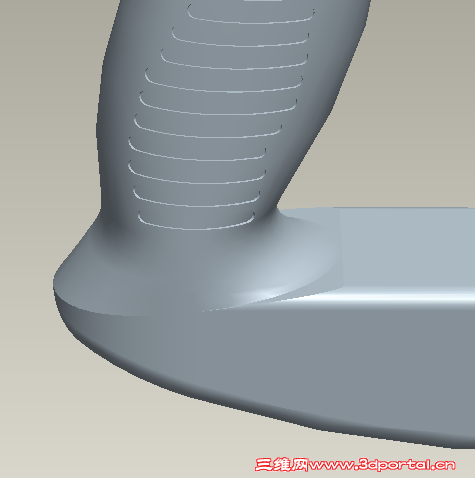

发表于 2010-7-5 10:56:01 | 显示全部楼层 来自: 中国广东珠海

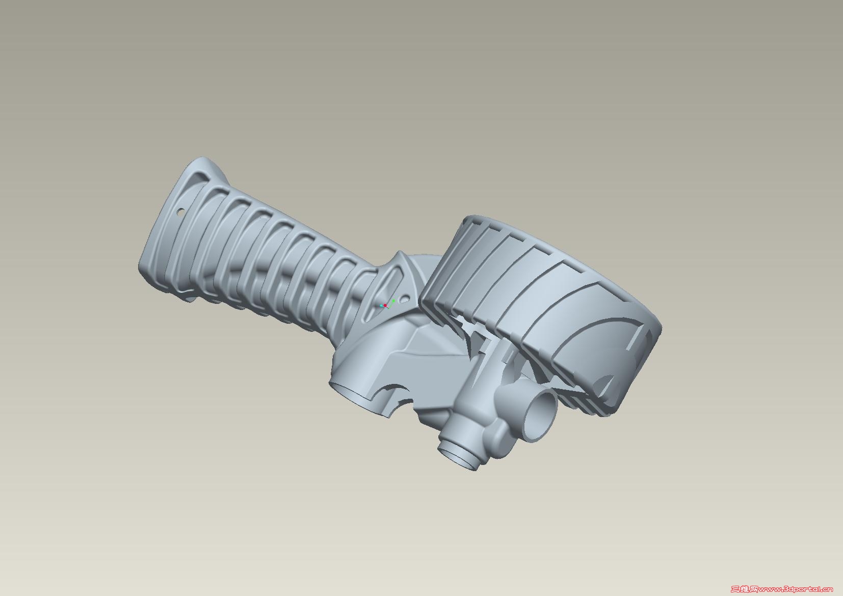

本帖最后由 wod861210 于 2010-7-5 11:40 编辑 " ~9 Z# w6 u' I0 j
# N' l4 f. V6 I7 s, o9 p给你个参考,我这里手柄处大都是这种结构5 k7 N9 r8 L. p

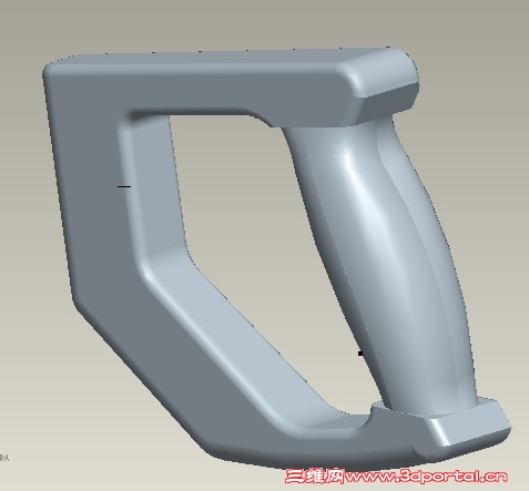

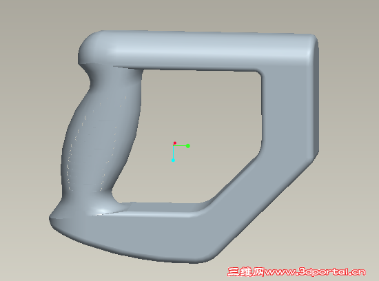

发表于 2010-7-5 15:11:09 | 显示全部楼层 来自: 中国广东佛山
本帖最后由 yf1840 于 2010-7-8 08:29 编辑 - m1 h% D0 z5 a/ a) R
' j1 C0 z1 i9 T% e) |! E
抽了点时间画了下,不知是不是楼主想要的。
adfds.prt.rar
851.99 KB, 下载次数: 44
kevin_pcac + 2 技术讨论
发表于 2010-7-5 15:50:50 | 显示全部楼层 来自: 中国陕西西安
给你个参考,我这里手柄处大都是这种结构
( s* H9 Z6 p. A) @4 C6 }% M( }7 x& l别到处传,1689658) x" L8 @( p# g1 `& I' ^9 u% e; y9 d9 }
wod861210 发表于 2010-7-5 10:56 http://www.3dportal.cn/discuz/images/common/back.gif
$ S7 b* ^8 `/ l# u. R; @
可以不可以把源文件共享出来?( x# {4 F+ a6 `" j+ m+ X9 \. G
谢谢
发表于 2010-7-5 17:23:54 | 显示全部楼层 来自: 中国广东珠海
忘记PART了
222222222222222.prt.rar
840.23 KB, 下载次数: 66
