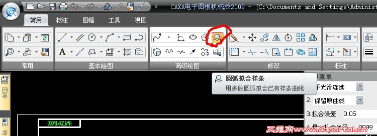

我有一个简单的问题,它困扰了我很久了,由于我现在的编程无法使用样条曲线,必须转化为圆弧线。因此,不知有没有快速转化为圆弧的方法???
发表于 2010-7-3 12:33:35 | 显示全部楼层 来自: 中国安徽淮南
有啊,CAXA就有这个功能。
- B# e0 j# n* s* c/ }2 g0 R3 l 未命名.JPG

先用ET扩展工具的"Flatten"命令,把样条曲线转化为多段线;再用"explode"命令把多段线分解为圆弧.

发表于 2010-7-3 20:18:15 | 显示全部楼层 来自: 中国安徽淮南
CAXA可以转存为autoCAD格式的文件,也就是说,可以保存扩展名为dwg的文件.
4 Q5 n$ P+ F# I2 _/ O6 {& K同样,它也可以打开CAD格式的文件。
 楼主| 发表于 2010-7-7 12:56:14 | 显示全部楼层 来自: 中国山东威海
谢谢,看来我又得学习CAXA。
