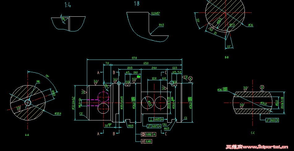

[已答复] 大家帮忙看看这张图纸标注是否全面,加工处理是否正确!(加原件)
发表于 2010-7-3 13:54:28 | 显示全部楼层 |阅读模式 来自: 中国江苏苏州
本帖最后由 ghf-9904 于 2010-7-4 14:17 编辑 " K' h) ]( @1 F3 D3 `3 i1 y4 A. ~) ^
  I0 h6 G  w! K8 v( ?
一个阀芯加工图!
- S: L8 d' \4 h: o( e5 a. a9 e! s4 y材料40Cr怎么样!表面镀铬后精磨!

发表于 2010-7-3 15:44:37 | 显示全部楼层 来自: 中国山东淄博
1、直径标注不全。
+ w) j9 S! ~: b# v4 e& N9 j: G2、粗糙度标注不全。* O, Y7 B" y4 F$ c4 j
3、平行度形位公差指向位置不正确。
天际孤帆 + 2 鼓励交流
发表于 2010-7-3 15:48:03 | 显示全部楼层 来自: 中国安徽淮北
尺寸7.0的定位不妥。
& L* a2 Y( v9 c6 N) o# EΦ36上的宽度为4.5的槽,表示的不清楚,需要剖切。
' l$ l5 B% r; W& N$ R8 P问题挺多。
天际孤帆 + 2 鼓励交流

发表于 2010-7-4 09:44:10 | 显示全部楼层 来自: 中国广东肇庆
标注完了,自己想下,别人能按这图做出来吗
天际孤帆 + 2 鼓励交流
发表于 2010-7-4 10:05:27 | 显示全部楼层 来自: 中国辽宁沈阳
视图表示上,有多处缺线,标注也有多处遗漏,请仔细审校、补线。
天际孤帆 + 2 鼓励交流

发表于 2010-7-6 15:36:25 | 显示全部楼层 来自: 中国广东广州
我自己审图 都是假设别人 能 加工出不,去找缺口!
发表于 2010-7-7 10:45:57 | 显示全部楼层 来自: 中国浙江宁波
1、粗糙度如果没有特意要求,在图的右上角添加“其余粗糙度就可以了1 H1 |, y/ A9 |9 g, X
2、关于标注,你要建立样本。$ T* H' ^/ y: J7 k- ]/ u0 y( M! U" A
3、视图,要注意的是有些是不能看到的,需要解剖,再添加标注即可。
天际孤帆 + 2 鼓励交流
发表于 2010-7-7 15:25:51 | 显示全部楼层 来自: 中国四川成都
1、A基准没有对准尺寸线;9 w7 d. q0 Y$ C2 n' t6 |
2、两圆柱φ30.6的轮廓线未画出;! K# S2 {" Y' o+ R
3、同轴度公差前应加上φ;/ w( C) u! v. L
4、2个局部放大图未标出符号;
3 ]. z+ n6 Y( U5、尺寸20两端的轮廓线应去掉(是同一圆弧面);
, L$ ?, u; v' x2 c; F9 b' z6、B基准选择的不好。
天际孤帆 + 2 鼓励交流
发表于 2010-7-7 17:06:14 | 显示全部楼层 来自: 中国浙江嘉兴
图纸是否标注的全面与合理,我的办法是自己认真编工艺,在编制过程中会发现很多问题(而且还包括设计问题)。
天际孤帆 + 2 新会员鼓励发言兼个人工作经验交流鼓励。
发表于 2010-7-7 20:24:05 | 显示全部楼层 来自: 中国福建福州
我认为自己编工艺是一个方面,而且和别人多讨论也是很主要的
发表于 2010-7-8 11:02:31 | 显示全部楼层 来自: 中国江苏常州
从右往左看:! C4 ~7 W9 A. I" A  @- c
第一:你的基准A的尺寸是36.0,这个标准有问题。9 a! A( B& w4 g. \2 q
第二;A基准没有形状公差,这个为后面的同轴度0.002带来了不可加工性和测量性。
1 `0 G3 y! d5 J7 C5 c' I. L0 _第三:A基准竟然没有表面粗糙度
  `/ `9 v  m$ _6 O6 e! y4 f( ?第四:B基准你准备如何加工出来??????????????与轴线的同轴度0.015又如何测量和加工?
$ M- H  v+ Z( Y$ t1 E第五:B基准与两个侧面之间能够保证垂直过度把?
" Y8 r: j6 [7 l/ F2 E第六:那个表面粗糙度0.2是什么意思?
* f, D1 b; _0 O1 Y第七:4.5的凹槽里面你准备放什么东西,要表面粗糙度0.8
3 [8 B! ^5 k" l; g9 @0 s第八:你的那个M6-6H,这边图上有了,那边的剖面上就不要了,何况那边就标了个M6) j, e9 ^' R# X0 v/ C) t* ?
第九:斜孔没有位置尺寸
天际孤帆 + 2 鼓励交流

已重新修改过! 阀芯.rar (72.8 KB, 下载次数: 3)
发表于 2010-7-8 16:04:33 | 显示全部楼层 来自: 中国浙江杭州
审核图纸的时候最好是找别人审核,
$ M% u  V: ?7 j5 Y$ ^如果找不到别人审核,那你要画好图纸后放一边 ,第二天再拿出来看,这样效果会好很多
天际孤帆 + 2 也是一个办法
