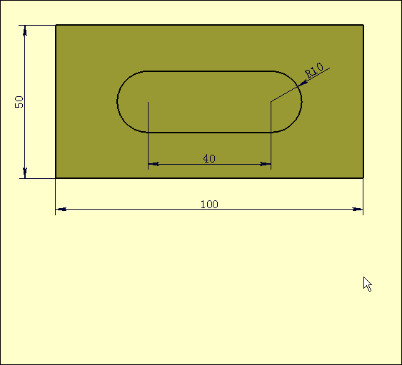

请教怎样在工程图上标注两圆弧上中心尺寸,比如说键槽的总长

楼主可以参考一下

发表于 2010-7-3 18:27:19 | 显示全部楼层 来自: 中国台湾
shift按住 在用智能尺標住 就好了

发表于 2010-7-3 21:21:23 | 显示全部楼层 来自: 中国浙江嘉兴
shift按住 在用智能尺標住 就好了* b" [8 T' p. ], \; c" G
love1981 发表于 2010-7-3 18:27 http://www.3dportal.cn/discuz/images/common/back.gif
2 U' p/ d7 v$ b' L工程图用的不多!惭愧惭愧,朋友的方法简便!
