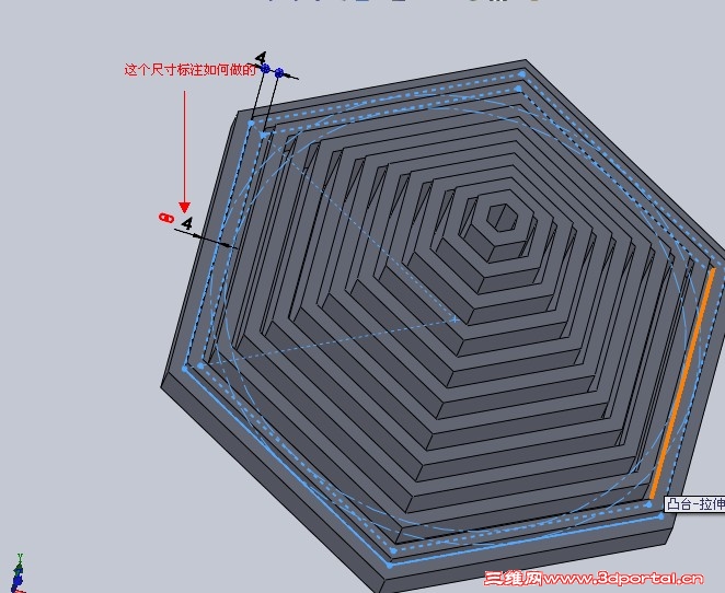

我看过几个随行阵列的例子一直搞不懂那个尺寸标注是怎么弄的,请哪位知道的指点下感谢

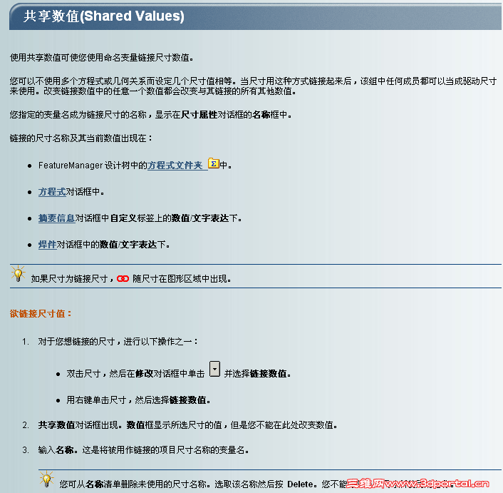

楼主可参考SW自带的帮助——共享数值(Shared Values)
