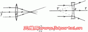

有一个塑料圆筒,在底部添加一个光源发光,想在圆筒中部得到三束水平的光线,请问我该怎么办?最好有示意图表示说明。。。

本帖最后由 beenet 于 2010-7-4 22:15 编辑 1 z& G+ V$ s" z* a
4 w6 f  `/ ^- Y5 H+ b9 i) r$ b; x放一个凸透镜,光源放到一倍焦距处,这样出来的都是平行光线。 凸透镜.gif 上图中就是具体的示意图,如果看不懂,你把第一个箭头反过来就可以了。
